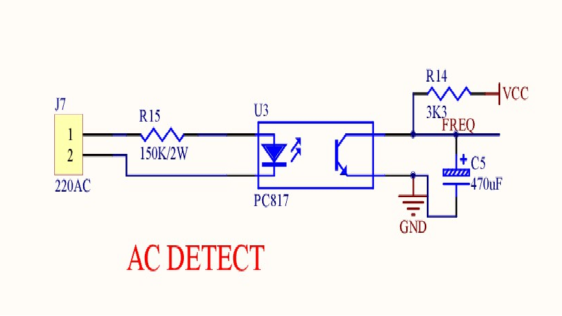

Cho em hỏi về khối AC DETECT này ạ
đơn giản chỉ là mạch khóa 1 tính hiệu nào đó từ ngỏ vào AC thông qua PIC16f887Nguyên văn bởi chipvipclip Xem bài viếtCho em hỏi là khối này hoạt dùng để làm gì. hoạt động như thế nào ạ. Em cảm ơn các bác. Chân FREQ nối vào PIC16F887A ạ.
[ATTACH=CONFIG]77772[/ATTACH]
- Giả sử ngỏ vào AC<220V =>>Diode trang PC817 không đủ điện sáng =>> CE của BJT không mở =>>FRQE có điện áp
- Giả sử ngỏ vào AC>=220V =>>Diode trang PC817 sáng =>> CE của BJT mở =>>FRQE chập mass = 0v.★♀♥♂Oº°(¯`◦_ _◦´¯)°ºO♂♥♀ღ ★
