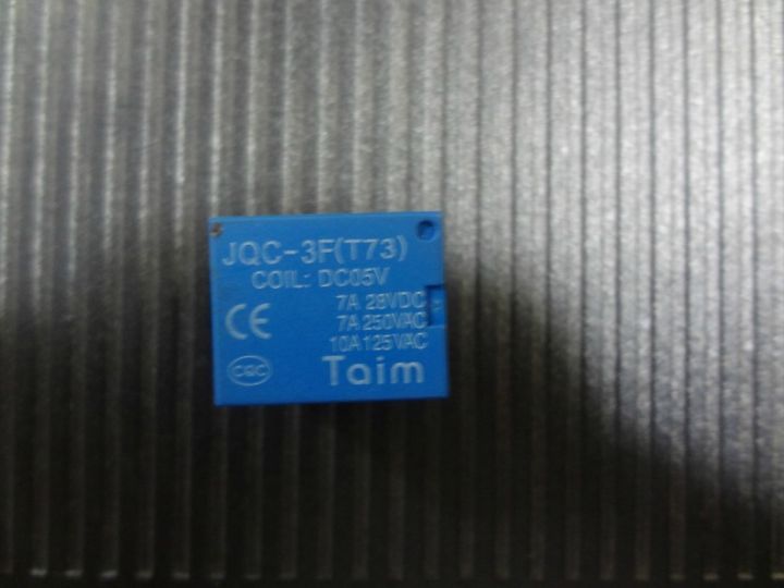

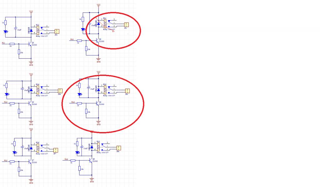

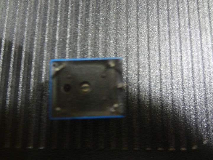

anh nào làm ơn chú thích vào sơ đồ hộ em với chân nào là chân 1,2,3,4,5 và chân nào nối vào vị trí nào của mạch em gà nên xem đoạn này không hiẻu đanh phải nhờ các anh giúp ạ???
nhờ các anh giúp về sơ đồ chân rơle 5 chân ạ?

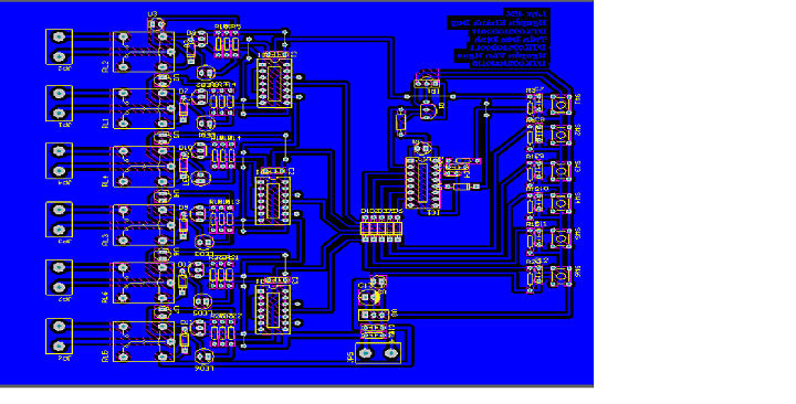

gửi các anh trên diễn đàn em là sv đang phải làm đề tài t.kế mạch đk hồng ngoại cho các thiết bị gia đình học điện tử nhưng em gà lắm tìm dow trên mạng được 1 it tài liệu và hum trước có xuống chợ trời mua linh kiện về làm nhưng khi em hàn linh kiện đến chỗ mấy con rơ le 5 chân thì tra datasheet không thấy giờ em không biết phải làm thế nào mong các anh giúp em với ạ?
anh nào làm ơn chú thích vào sơ đồ hộ em với chân nào là chân 1,2,3,4,5 và chân nào nối vào vị trí nào của mạch em gà nên xem đoạn này không hiẻu đanh phải nhờ các anh giúp ạ???Last edited by manhda92; 30-11-2013, 00:56.Tags: None
Theo sơ đồ của Bạn thì chân 2 và 3 là chân nguồn vào 12 vôn, khi chưa cấp nguồn thì chân 1 thông với chân 5, lúc cấp nguồn thì rơ le nhảy và chân 1 thông với chân 4. Hình ảnh rờ le thực tế cũng giống hoàn toàn trên sơ dồ. Bạn dùng đồng hồ đo thông mạch kiểm chứng tại mỗi thời điểm thì sẽ hiểu vấn đề.
