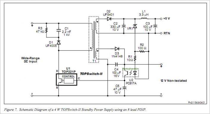

làm cách nào đi nữa bác cũng phải mua cục biến áp cho dù nó là nguồn xung hay nguồn thường vì dòng bác cần tới 2A, chả có con ic nào nắn từ 220v thành 5v 2A
