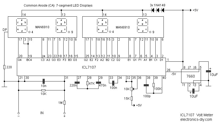

Mình đang tạo một thiết bị điện tri liệu tần số thấp trong đó có một mạch khuếch đại lớp A dùng con C2335. Ở chân C mình nối 1 điện trở RC 1k lên nguồn 80v (vì mình cần tạo dòng 70mA), ở chân E mình nối RE 100 xuống đất. Ở ngõ vào mình có 1 biến trở volume để thay đổi cường độ ở ngõ C (ngõ ra của mình lấy ở 2 đầu RC).
Mình muốn thiết kế một mạch đo áp để hiển thị dòng ở ngõ ra bằng cách mình lấy áp ở 2 đầu RE.
Mình dùng con ICL7107 nhưng ko bít rõ cách sử dụng mong các bạn giúp đỡ : con 7107 có 2 ngõ REF và 2 ngõ IN thì có phải mình đưa áp ở 2 đầu chân E vô 2 ngõ IN ko ? Còn 2 ngõ REF thì mình nối với gì
Mong các bạn giúp đỡ vì mình thấy ngoài thị trường toàn bán mạch 7107 đo nhiệt độ (có kèm cảm biến) mà mình thì ko cần phần đó!
