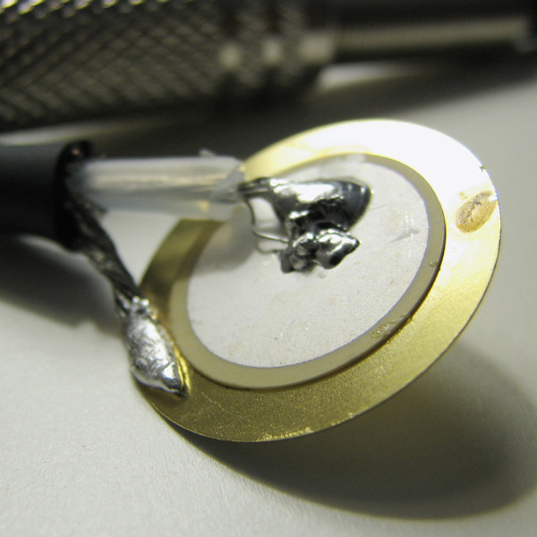

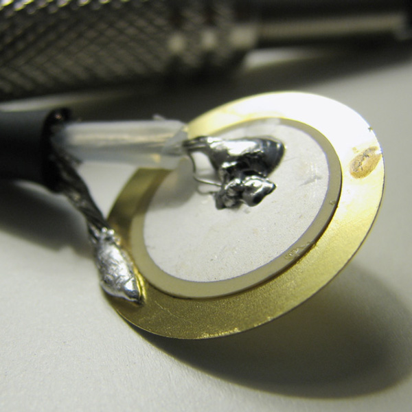

Nhờ chỉ giùm cách sử dụng Loa thạch anh (loa gốm áp điện)
Bây giờ, loa thạch anh đang có điện trở vô cùng lớn nên transistor không hoạt động ở chế độ khuếch đại như mong muốn vì không có dòng Ic.
Bạn hãy mắc song song với loa thạch anh một điện trở Rc tầm trăm Ôm thì mới có dòng Ic = có điện áp tín hiệu trên Rc = có tín hiệu trên loa thạch anh.
Nếu loa kêu mà nghe chưa đủ độ lớn thì thay đổi giá trị Rc cho đến khi nào âm thanh đủ lớn. Có thể giảm Rc đến vài chục Ôm.
Để loa kêu nghe rõ thì bỏ cái loa đó vào 1 cái lon,... giống như bỏ loa vào thùng loa vậy. Bạn thấy loa của thiệp nhạc sinh nhật có vỏ ngoài chứ không để trần truồng --> cái vỏ đó chính là "thùng loa" đó.Chưa đỗ tú tài, nên vẫn còn phải đi học.
mình đã xài loa này,nhưng hát nhỏ quá,đem ra đường thì gần như ko nghe gì nên mới nghiên cứu loa thạch anh thửNguyên văn bởi hoangtien11 Xem bài viếttheo em thì mạch nhạc nên sử dụng với loa này
hoặc loa này
mình đã thử và thấy loa thạch anh hát nhỏ hơn, bạn thấy cái đài radio mini mỏng không ? nó dùng loa như hình số 2 đấy, âm thanh vang rất to (áp tai vào có thể gây thủng màng nhỉNguyên văn bởi hada242 Xem bài viếtmình đã xài loa này,nhưng hát nhỏ quá,đem ra đường thì gần như ko nghe gì nên mới nghiên cứu loa thạch anh thử
