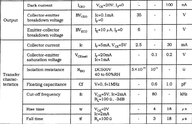

chào cả nhà cho mình hỏi con opto pc817 tần số bao nhiêu MHZ nếu chạy từ 10k-50kHZ có được không mình xem datasheet thấy nó ghi là 1mhz có đúng vậy không

Datasheet vậy mà dịch ra được là: "...xem datasheet thấy nó ghi là 1mhz..." thì cũng ..... hãi! Liệu vấn đề tại mắt hay chưa biết xem datasheet rồi phán bậy???
Nó ghi to đùng: Cut-off frequency tại điện áp E-C= 5V, dòng qua C= 2mA với trở tải là 100 ôm (diễn giải nôm na tý!) chỉ có 80kHz thôi chứ lấy đâu ra 1MHz??? Vậy 80kHz = 1MHz ???

đến 1MHz , Làm gì mà được 50KHz thế, được như cái trừ hao 30KHz là tốt rồi, bao nhiêu con cách li quang tốc độ cao không dùng cứ thích hỏi nhảm.
