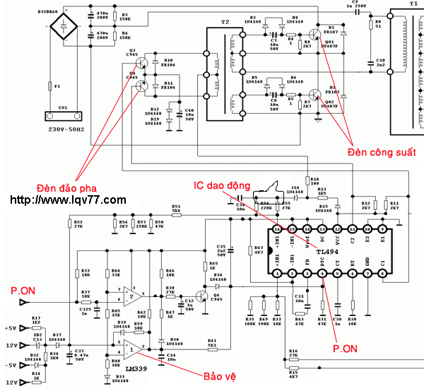

Mình có cái nguồn máy tính 250W như sơ dồ mạch bên dưới,bị hiện tượng như sau:Có đủ nguồn cấp trước 5v STB,12v,nhưng khi chập dây PS on xuống mass thì không có các nguồn điện thứ cấp ra(+_5v.+_12v...).Kiểm tra IC dao động TL494 thì chân số 8 và 11 có 2,2 v,chân 13,14,15 có 5v ,chân 12 có điện vào 12v.Khi chưa chập dây ps on xuống mass thì số vôn tại các chân 2 transitor khuếch đại đảo pha C945 đúng với tài liệu ghi (cực B =2,2v cực C=1,5v cực E =1,5v).Khi mình chập dây PS on xuống mass thì cực B=1,5v,cực C=4v ,E=1.6v. ic TL494 như vậy không tạo ra dao động ở chân 8 va11,theo mình biết khi ic nầy dao động nó cho điện thế tại cực B và C của 2 transitor C945 là 2,2v.Khi mình chạm đầu ngón tay vào điểm nối 2 điện trở 220K va 27K vào chân 16 của ic TL494(nơi mình có đánh dấu trên sơ đồ), thì có hiện tượng điện áp tại 2 transitorC945:cực C từ 4v tuột xuống khoảng 2.2v, cực B từ 1.5v tang lên 1,9v ,cực E vẫn 1.6v.Có phải chân 16 ic TL494 thiếu mass nên không tạo dao động ra ở chân 8 và 11.mình phải thay điện trở nào cho ic TL494 dao động ,ai biết cho mình với

Bác có chắc rằng Diode nắn, tụ lọc . . . tất cả đều tốt hết chứ? Nếu không cũng là nguyên nhân không cho IC TL494 hoạt động. Cơ chế bảo vệ của hệ thống đấy. Bác xem kỹ lại xem. Còn việc thay điện trở nào là tùy thuộc điện trở ấy có trị số sai biệt lớn so với trị số đúng của nó. Đừng tự ý chế biến, nếu không hiểu rõ sẽ gây sự cố nghiêm trọng hơn. Nếu diode nắn bị chập, bác cố cho nó chạy thì . . . 2 con công suất sẽ ra sao, chắc bác cũng biết.Nguyên văn bởi nansin Xem bài viếtMình có cái nguồn máy tính 250W như sơ dồ mạch bên dưới,bị hiện tượng như sau:Có đủ nguồn cấp trước 5v STB,12v,nhưng khi chập dây PS on xuống mass thì không có các nguồn điện thứ cấp ra(+_5v.+_12v...).Kiểm tra IC dao động TL494 thì chân số 8 và 11 có 2,2 v,chân 13,14,15 có 5v ,chân 12 có điện vào 12v.Khi chưa chập dây ps on xuống mass thì số vôn tại các chân 2 transitor khuếch đại đảo pha C945 đúng với tài liệu ghi (cực B =2,2v cực C=1,5v cực E =1,5v).Khi mình chập dây PS on xuống mass thì cực B=1,5v,cực C=4v ,E=1.6v. ic TL494 như vậy không tạo ra dao động ở chân 8 va11,theo mình biết khi ic nầy dao động nó cho điện thế tại cực B và C của 2 transitor C945 là 2,2v.Khi mình chạm đầu ngón tay vào điểm nối 2 điện trở 220K va 27K vào chân 16 của ic TL494(nơi mình có đánh dấu trên sơ đồ), thì có hiện tượng điện áp tại 2 transitorC945:cực C từ 4v tuột xuống khoảng 2.2v, cực B từ 1.5v tang lên 1,9v ,cực E vẫn 1.6v.Có phải chân 16 ic TL494 thiếu mass nên không tạo dao động ra ở chân 8 và 11.mình phải thay điện trở nào cho ic TL494 dao động ,ai biết cho mình với

vâng, mình đã kiểm tra kĩ các diode nắn và thay cả tụ lọc ,các zener diode cũng ok,các transitor va 2 đèn công suất nguồn chính cũng ok,mình nghĩ không phải do mạch bảo vệ ,vì mạch bảo vệ có sự cố khi nối dây PS on với mass thì quạt sẽ quay vài vòng rồi đứng,cơ chế bảo vệ của mạch hoạt động sau ic dao động TL494 tạo ra nguồn xung.
Xin lỗi các bạn khi phải nói điều này: Phần lớn "trả giá" của các bạn là vì không chịu đọc kỹ datasheet! (Điều này cũng vẫn đúng với cả dân Coder)
Nếu bạn chịu đọc datasheet của con 494 (con này tôi còn thuộc hơn vân tay của tôi), thì bạn sẽ có cách kiểm tra rất đơn giản, sau khi xem kỹ phần TEST của nó! Và, sau khi thuộc datasheet, bạn sẽ nhắm mắt cũng có cách bắt nó "phải" chạy theo ý mình...
Tôi hoàn toàn có thể hướng cho bạn cách làm, nhưng tôi không muốn thế, tôi muốn bạn "nhớ thật lâu, hiểu thật sâu"... nên tôi chỉ khuyên bạn một câu đơn giản: Hãy hiểu cách hoạt động của nó đã!
Nếu bạn không chịu hiểu, và chỉ muốn "ăn sẵn",thì tôi cũng xin bái biệt! Nhưng nếu bạn muốn tìm hiểu sâu về nó, để hiểu nó, thì tôi cũng chẳng tiếc gì mà không nói với bạn.
