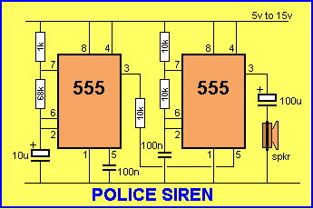

tình hình là em muốn làm 1 cái mạch còi hú như xe cứu thuơng ấy, nhưng khá mù tịt về vấn đề này em nghĩ là nó cần phát ra 1 xung tam giác để loa thay đổi tiếng kêu nhưng chả bít có đúng ko nữa, mà em làm mạch này để báo trộm chứ ko phải để bắt vào xe đâu. Xin mọi ngừoi giúp đỡ thank

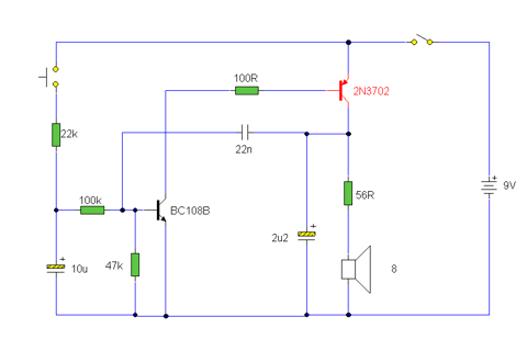

thử mạch này nhé bạn, không thì vào đây http://images.google.com.vn/imgres?i...%3Dvi%26sa%3DG
Tôi không nhớ, để xem lại. Bạn biết cách ráp mạch đèn chớp = IC555 không? Lắp cái này dễ lắm, trên mạng có đầy. Lắp 2 bộ y chang. Bộ thứ 1 lấy chân 3 đưa vào chân 5 bộ thứ 2. Bộ thứ 2 chân 3 đưa ra loa. (thay vì gắn đèn LED thì thay = loa). Ra chợ NT mua cái loa nhỏ nhỏ cỡ cái chén cơm, bảo đảm nó hú cả nhà dậy luôn.Nguyên văn bởi minhtri0405 Xem bài viếtbạn có mạch ko vậy , cho mình xin đi chứ nói ko hơi khó hiểu
cái mạch đèn chạy chạy mình bít để làm thử xem thankNguyên văn bởi thanhluong Xem bài viếtTôi không nhớ, để xem lại. Bạn biết cách ráp mạch đèn chớp = IC555 không? Lắp cái này dễ lắm, trên mạng có đầy. Lắp 2 bộ y chang. Bộ thứ 1 lấy chân 3 đưa vào chân 5 bộ thứ 2. Bộ thứ 2 chân 3 đưa ra loa. (thay vì gắn đèn LED thì thay = loa). Ra chợ NT mua cái loa nhỏ nhỏ cỡ cái chén cơm, bảo đảm nó hú cả nhà dậy luôn.CK6C -HUI
2 con tran 2N3702 và BC108B mình nghĩ hơi khó kiếm mình thay bằng con A564 vad C828Nguyên văn bởi congtri1991 Xem bài viếtthử mạch này nhé bạn, không thì vào đây http://images.google.com.vn/imgres?i...%3Dvi%26sa%3DGCK6C -HUI

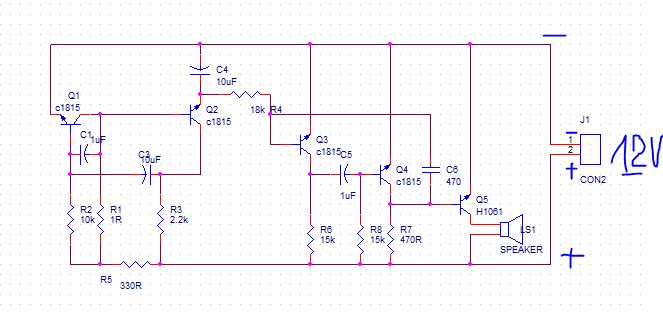

Mạch này đây, bác thử xem sao nhaNguyên văn bởi minhtri0405 Xem bài viếttình hình là em muốn làm 1 cái mạch còi hú như xe cứu thuơng ấy, nhưng khá mù tịt về vấn đề này em nghĩ là nó cần phát ra 1 xung tam giác để loa thay đổi tiếng kêu nhưng chả bít có đúng ko nữa, mà em làm mạch này để báo trộm chứ ko phải để bắt vào xe đâu. Xin mọi ngừoi giúp đỡ thank
bạn có thể tham khảo thêm tại đây nha http:http://www.electronics-project-desig...liceSiren.htmlLast edited by alone76816; 16-07-2009, 12:53.
bạn cho mình hỏi là cái loa dùng loa gì vậy mình dùng loa của cái đaiFM nhỏ 8om 0.5W nhưng ko kêu, mình thấy con tụ 100micro nó sao sao ấy ko có nó thì mình thấy còn kêu chút xíu có nó chả thấy kêu gì luôn bạn giúp mình vớiNguyên văn bởi alone76816 Xem bài viếtMạch này đây, bác thử xem sao nha
bạn có thể tham khảo thêm tại đây nha http:http://www.electronics-project-desig...liceSiren.htmlCK6C -HUI
H1061 có thể thay bằng D468, Tip41 hoặc 1 con tran công suất tương đương, nếu dùng c828 thì còi kêu bé lắm, 2n222 hoặc C945 thì tạm được, khi dùng 2n222 bạn nhớ chân cẳng của nó khác c828 đấy nhé !Nguyên văn bởi minhtri0405 Xem bài viếtcon tran h1061 có thể thay bằng con c828 hay con 2n2222 ko bạn , mình sợ kiếm ko có con này
H1061 ở ngoài hàng đầy rẫy mà?
Cái Còi hụ của Chị Lan Huơng, Thi mình đã lắp từ lâu rồi, Rất Chi là OK. Minh con Chế thêm biến trở với SW đẻ hay đổi tần số tiền nữa kia. Nhung co một điêu là nóchir kêu vừa thôii chứ không kêu to đâu. Mình muốn kêu to phải dùng Amply nhỏ Khuyếch ĐẬi Lên nhung như thế không ổn. Mình nhờ anh em trong diến đàn, ai có mạch khuyếch đại cho loa Speak Cremit thì cho mình xin với. Để nõ kêu to hơn một chút, như CA thật càng tốt. THank Trước na
