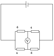

    Hu Hu ông thầy chưa giảng cái này nhưng bài tập lại có
    >Vôn kế cực dương mắc vào diểm nào
    >Thay vôn kế bắng ampe kế thì số chỉ của ampe kế tính như thế nào
    >Làm sao dể tính Pmax và Pmin
    chỉ là cái sườn thôi còn mấy con số khác em chưa vẽ ra mấy bác giúp em với

        Bài này mình thường dạy cho học sinh giỏi lớp 9 môn Vật lí. Đề bài mà boss9x đưa ra chưa đầy đủ nên không muốn làm, còn lhphuong hiểu đề bài như vậy thì lại giải sai nên thầy đành phải sửa lại vậy :
        Giả sử U = 10V, các điện trở R1 đến R4 như hình vẽ (xem file gửi kèm)
        -Khi mắc vôn kế vào hai điểm A và B, coi điện trở vôn kế vô cùng lớn (dòng qua vôn kế = 0). Dễ dàng tính được dòng qua mỗi nhánh là 1A nên U1 = U4 = 6V, U2 = U3 = 4V.
        Coi M (cực âm) là điểm có điện thế bằng 0V thì điện thế điểm A là +6V, điện thế điểm B là +4V. Điện thế điểm A dương hơn điện thế điểm B nên cực dương vôn kế phải mắc vào điểm A. Khi đó vôn kế chỉ 6 - 4 = 2V.
        -Khi mắc ampe kế vào hai điểm A và B, coi điện trở của ampe kế rất nhỏ để có thể nối chập A với B lại là một điểm. Mạch điện trở thành (R1//R3) nối tiếp (R2//R4), dễ thấy hiệu điện thế trên các điện trở đều là 5V nên I1 = I4 = 5/6 (A) = 0,83 A và I2 = I3 = 5/4 = 1,25(A). Cường độ dòng điện qua ampe kế là 1,25 - 0.83 = 0,42 (A) (dòng điện đi qua R2 là 1,25A, một phần đi qua R1 là 0,83A, phần còn lại đi từ A qua ampe kế xuống B)
        -Công suất khi mắc vôn kế vào A,B là 20W, khi thay bằng ampe kế thì công suất P = 10.(1,25+0,83) = 20,8 (W) !
