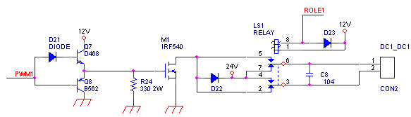

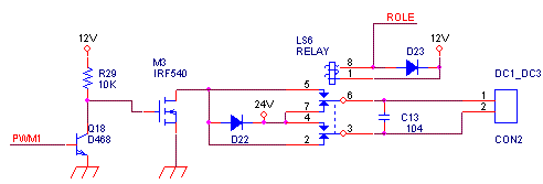

Em có 2 cái mạch, các bác giải thích hộ mạch có 2 con transitor nó hoạt động thế nào nhẩy?
Mạch điều khiển FET
Mạch thứ nhất (có 2 BJT) là mạch kích MOSFET dạng totem-pole. Diode D21 là thừa.
Khi áp ở chân PWM1 được kéo lên +12V thì con NPN dẫn (con PNP bị tắt trước khi con NPN có thể dẫn), nạp dòng cho tụ ngõ vào của MOSFET, sau đó làm cho MOSFET dẫn. Khi áp ở chân PWM1 được kéo xuống 0V thì con NPN bị tắt trước khi con PNP được dẫn (tụ ngõ vào đóng vai trò nguồn), xả điện tích cho tụ ngõ vào của MOSFET, sau đó làm MOSFET tắt.

Mạch 1 và mạch 2 chắc chắn khác nhau về phase.
Tuy nhiên vấn đề là tần số điều khiển và điện dung cực G của Mosfet.
Nếu tần số thấp (mà thường là thấp), thì mạch 1 dư quá nhiều. Dư 2 trans, 1 diode. Nếu cần điều chỉnh điện áp thấp hơn 12V, thì đầu ra chỉ cần qua cầu phân thế R và R là đủ.
mạch 2 bắt buộc phai có Trans, vì muốn có độ đảo pha. Do đó, mạch 2 sẽ hợp lý hơn mạch 1 (nếu bạn cần tín hiệu ra nghịch đảo với đầu ra của chip)
Theo em thì mạch thứ 2 có vấn đề, con FET sẽ không tắt hẳn do cực G không kéo được xuống 0V. Tất nhiên đây là mạch đóng relay thôi. Các bác chỉ giáo thêm.Nguyên văn bởi namqn Xem bài viếtMạch thứ nhất (có 2 BJT) là mạch kích MOSFET dạng totem-pole. Diode D21 là thừa.

Vẫn đóng cắt ầm ầm chứ bạn !Nguyên văn bởi nghaiha Xem bài viếtTheo em thì mạch thứ 2 có vấn đề, con FET sẽ không tắt hẳn do cực G không kéo được xuống 0V. Tất nhiên đây là mạch đóng relay thôi. Các bác chỉ giáo thêm.
Vấn đề ở đây là nhà tác giả thuộc loại "nhà mặt phố, bố làm to" xa xỉ dùng đến cả một chú IRF540 để đóng ngắt relay
Trong khi có thể dùng một trans phía trước là dư sức hoàn thành nhiệm vụ rồi.
Trong box này còn bác nào bảo dùng A561 để đóng ngắt relay nữa đó, chết cười. Đến cỡ đó thì cái relay khiêm tốn thì cũng to từ cỡ cục gạch trở lên.
NATRA 2 K 2 cho phép đệ được lấy tên anh làm tên của người đã giới thiệu đệ ra nhập diễn đàn nhé . Mong được chỉ giáoNguyên văn bởi natra2k2 Xem bài viếtEm có 2 cái mạch, các bác giải thích hộ mạch có 2 con transitor nó hoạt động thế nào nhẩy?
Hehe, bác nhìn lại cái mạch hộ em, đấy là cái mạch cầu đk động cơ đấy, ko phải dùng FET để đóng điện choa cái relay đâu!Nguyên văn bởi phamthaihoa Xem bài viếtVẫn đóng cắt ầm ầm chứ bạn !
Nguyên văn bởi natra2k2 Xem bài viếtHehe, bác nhìn lại cái mạch hộ em, đấy là cái mạch cầu đk động cơ đấy, ko phải dùng FET để đóng điện choa cái relay đâu!
Ờ nhẩy, nhìn nhầm, cái chân điều khiển relay ở phía trên, không để ý, cáo lỗi.
Còn nếu tui khuyên thì tui khuyên dùng cái mạch có 2 con Trans mắc kiểu totem-pole. Do 2 con trans mắc giống kiểu push-pull như vậy, khả năng cấp dòng vào cực G của FET lớn, sườn đóng mở MOSFET sẽ dốc hơn mạch dùng một con trans kia như vậy FET sẽ bớt nóng hơn.

Cho em góp ý chút, mạch totempole dùng transitor hoạt động tốt hơn hẳn mạch chỉ dùng một con bjt để tắt fet, còn cái mạch này bác Natra lấy của mấy ông bkpro chứ gì, tác giả muốn thêm con diode để phân cực cho hai con trans, tránh trường hợp bị trùng dẫn, mà trong thực tế chỉ bị trùng dẫn khi một trong hai con bị tiêu thôi, do đó con này bị dư. Trong sơ đồ đó không hiểu sao ông pro lại dùng con uln2803 đệm, con này hoạt động chậm rì, mà nếu cắm lỏng chân hay gỡ con này ra là robot vọt luôn, chắc là ổng muốn bẫy các bác đó.
