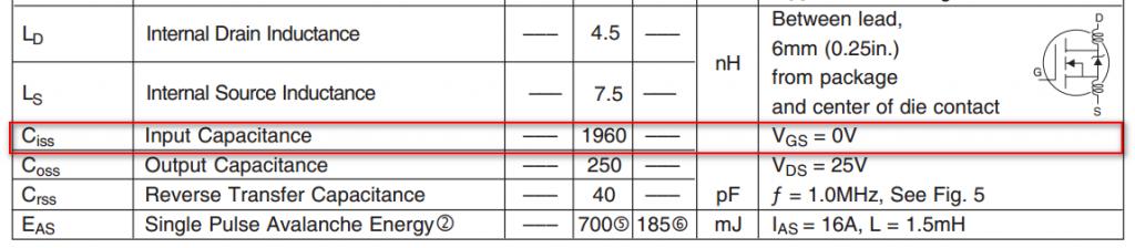

Khi đóng mở MOSFET, do hiệu ứng Miller, nên hình thành điện dung kí sinh giữa cực G và D,S. Nên nếu bạn không cung cấp một dòng đủ lớn thì làm cho sườn đóng mở của MOSFET không thẳng đứng được, gây tổn hao công suất, làm FET bị nóng.Nguyên văn bởi natra2k2 Xem bài viếtSao em tìm mãi không ra anh ơi, anh tìm giúp em với. Em cảm ơn!
Nói thêm, hiệu ứng Miller này không chỉ xảy ra với MOSFET mà còn xảy với cả IGBT.
Giá trị điện dung kí sinh này được đề cập trong datasheet của MOSFET.
Từ đó có thể tính ra công suất nạp cho cực cổng:
Pgate = 1/2.Cgate.Vgate^2.F
Công suất của mạch kích:
Pdriver = Cgate.Vgate^2.F
Với F là tần số đóng cắt.

Anh ơi cho em hỏi: Anh nói "nạp dòng cho tụ ngõ vào của MOSFET" Con fet nó có tụ ở chân G hả anh? trong sơ đồ em đâu thấy có Tụ nào dâu?. Cảm ơn anh nhiềuNguyên văn bởi namqn Xem bài viếtMạch thứ nhất (có 2 BJT) là mạch kích MOSFET dạng totem-pole. Diode D21 là thừa.
Khi áp ở chân PWM1 được kéo lên +12V thì con NPN dẫn (con PNP bị tắt trước khi con NPN có thể dẫn), nạp dòng cho tụ ngõ vào của MOSFET, sau đó làm cho MOSFET dẫn. Khi áp ở chân PWM1 được kéo xuống 0V thì con NPN bị tắt trước khi con PNP được dẫn (tụ ngõ vào đóng vai trò nguồn), xả điện tích cho tụ ngõ vào của MOSFET, sau đó làm MOSFET tắt.

Con tụ này nằm trong quần con MOSFET thì làm sao em thấy được... Muốn nhìn thấy nó thì em phải xem datasheet của nó, rồi tụt quần nó ra nhé.Nguyên văn bởi thuanbk1989 Xem bài viếtAnh ơi cho em hỏi: Anh nói "nạp dòng cho tụ ngõ vào của MOSFET" Con fet nó có tụ ở chân G hả anh? trong sơ đồ em đâu thấy có Tụ nào dâu?. Cảm ơn anh nhiềuĐêm nay tớ không ngủ - ngày mai tớ ngủ bù

Có phải cái tụ trong hình k anh ơiNguyên văn bởi nhathung1101 Xem bài viết
. input capaction
