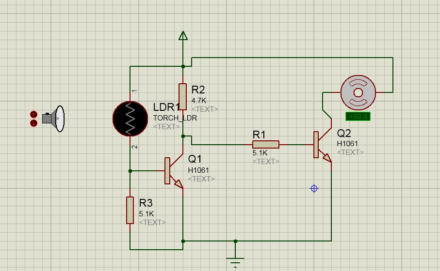

Bạn dùng nguồn bao nhiêu Vol, còn tùy thuộc cách mắc 9 led của bạn thế nào nữa. Nếu dùng nguồn 12V, mắc // 2 dãy 4 led (nối tiếp) thì không sao cả.Nguyên văn bởi nguyen199 Xem bài viếtmình làm mach sáng tối; dùng 2 kon NPN H1061; tải là 9 kon đèn led đỏ; ko biết vì sao con trở phân cưc transistor q2 cháy ạ ak; Q2 nóng kinh quá;;
giúp mình với
[ATTACH]91572[/ATTACH]
help!!!
Mạch có thể dùng cho bất kỳ loại đèn nào, bạn chỉ cần chọn role phù hợp với công suất tải.
Bạn có thể dùng nguồn xung cũng rất nhỏ gọn mà.
