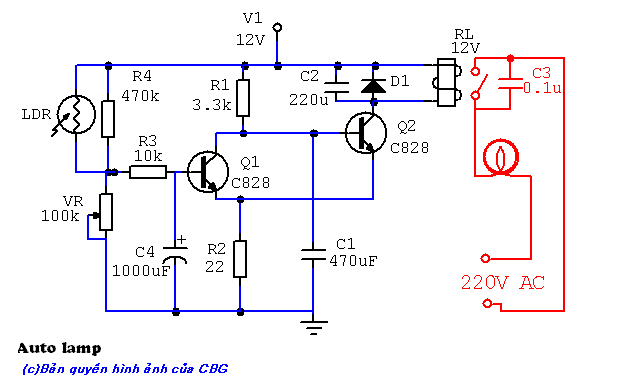

cho mình hỏi tý nha tại mới vào nghề ví dụ mình muốn dùng mạch này với led siêu sáng thì thế nào và mình muốn dùng trực tiếp qua nguồn ac 220v thì phải qua những công đoạn nào .Vì mình muốn làm cái đèn ngủ trong phòng đó mà anh em nào có hảo tâm thì cho xin cái mạch nguyên lý+với mạch in luôn nha.Mong được sự chỉ giáo của các anh em
Nguyên lí mạch mình đã giải thích chi tiết ở #6,#47,#56.Bạn còn chưa hiểu rõ chỗ nào có thể nói cụ thể hơn chút nữa không.
-Mình cũng đang có ý định lắp mạch chạy trực tiếp điện 220V nhưng chưa có time test,mình sẽ cố gắng trong tg sớm nhất up mạch lên.
Về nguyên tắc trước hết phải nắn trực tiếp điện 220VAC xuống 5VDC(IC 555 làm việc được với điện áp từ 4.8V đến 18V),theo đó,do Led siêu sáng làm việc với dòng và áp thấp nên ta có thể lấy trực tiếp điện áp ở chân 3 của IC nuôi led,đồng thời phải đảo vị trí VR và LDR cho nhau(vì khi trời sáng,điện trở LDR thấp làm đầu vào ở mức cao=>đầu ra tức chân 3 của IC ở mức thấp=>led sẽ không sáng.Khi trời tối thì ngược lại.)
-Mình cũng cần nói thêm lại lần nữa rằng,cảm biến LDR phải đặt ở nơi không chịu tác động của ánh sáng của đèn mà mạch điều khiển.Do vậy,nếu dùng mạch để điều khiển đèn chiếu sáng trong phòng thì không nên để LDR trong phòng.Đèn ngủ thì ánh sáng không lớn lắm nên có thể để LDR trong phòng,tùy điều kiện thực tế mà chọn chỗ đặt cảm biến sao cho mạch hoạt động hiệu quả nhất.Mạch hoạt động có tin cậy hay không thì chỗ đặt cảm biến cũng rất quan trọng đó.

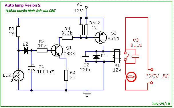

2 mạch đèn tự động sáng khi trời tối,đơn giản,nhỏ gọn,hiệu quả,tin cậy.
Điện áp làm việc 9-12 VDC.Dòng tiêu thụ:3,5 đến 4mA khi role ngắt;30mA khi role đóng.
-Mạch thứ nhất có thời gian tắt trễ thấp nhưng có thể khắc phục theo cách như ở mạch 2.Ở đây mình sẽ phân tích cụ thể mạch Vesion 2.
Mạch gồm các linh kiện sau:
-LDR:Quang trở để cảm biến ánh sáng.
-R1:Tạo thiên áp cho Q1.Chọn giá trị R1 để điều chỉnh ngưỡng bật sáng của đèn.R1 thấp thì mạch càng nhạy sáng tức đèn tắt sớm hơn khi trời dần sáng nhưng đèn cũng bật sớm hơn khi trời dần tối.R1 chọn từ 470k trở lên.
-R2:Hạn dòng cực B cho Q1,nó cũng có tác dụng là tải để C4 xả tạo thời gian trễ.
-R3:Ổn định nhiệt cho Q1.
-R4,R5(gồm 2 điện trở 1k mắc song song):Tạo thiên áp cho Q2.Độ nhạy của mạch tùy thuộc vào R5,R5 càng thấp mạch càng kém nhạy,với mạch này R5 dưới 470 ôm thì mạch không làm việc.
-Q1:Phối hợp với Q2 tạo thành 1 swich điện tử để điều khiển role.
-Q2:Tran làm việc ở chế độ bão hòa,có tác dụng như một swich đóng cắt rơle .
-D1:Điôt muỗi.Ngăn tụ C1 xả qua LDR khi điện trở của LDR đột ngột sụt xuống khi gặp ánh sáng bất thường (của chớp,đèn chiếu,...).
-D2:Triệt tiêu dòng cảm ứng do cuộn dây rơle sinh ra khi nó đóng cắt,bảo vệ tran.
-C1:Tạo thời gian trễ ngăn đèn bị tắt đột ngột khi gặp nguồn sáng bất thường trong thời gian ngắn.
-C2:Chống rung cho rowle .
-C3:.Dập tia lửa điện cho tiếp điểm của role khi nó đóng cắt.
-Role:Có điện áp làm việc 9 đến 12V.
+Nguyên lí làm việc:
Mạch làm việc với nguồn DC12V có tác dụng tự động bật đèn khi trời tối,tắt đèn khi trời sáng,có thể dùng cho đèn đường hoặc đèn phòng.
-Trời sáng,LDR có điện trở thấp,cực B của Q1 có áp thấp nên Q1 khóa làm áp chân C của Q1 ở mức cao,cực B Q2 cũng ở mức cao=>Q2 cũng khóa,không có dòng qua role,tiếp điểm K hở đèn tắt.
-Trời tối,điện trở của LDR tăng cao=>áp chân B Q1 tăng lên=>Q1 dẫn=>áp chân C Q1 sụt=>áp chân B Q2 sụt theo=>Q2 dẫn,có dòng qua cuộn dây Role làm đống tiếp điểm K,đèn sáng.
-Trường hợp LDR gặp nguồn sáng bất thường như tia chớp chằng hạn,lúc đó điện trở của LDR sụt xuống đột ngột nhưng có tụ C1 nạp sẵn 1 điện tích lúc này sẽ xả qua R2,tiếp giáp BE Q1 xuống mass giữ cho áp chân B Q1 không bị đột ngột tụt xuống theo đảm bảo Q1 vẫn dẫn trong khoảng gần chục giây.Với nguồn sáng tác động thời gian ngắn như tia chớp thì khoảng thời gian đó đủ để đèn vẫn được chiếu sáng liên tục.
-Do có C2 chống rung nên mặc dù áp chân B Q2 có thay đổi tuyến tính role cũng không bị nhấp nháy.Thực tế role có rung nhưng cực kì ít,các bạn có thể hoàn toàn yên tâm role vẫn đóng cắt dứt khoát.
-Thay đổi giá trị linh kiện để mạch có thể làm việc với nguồn thấp hơn.
bạn bonnganhcg có thể nói rõ hơn cho mình được không ? theo mình biết thì IC 555 tạo xung vuông mà ,nên tính hiệu ngõ ra ở chân số 3 sẽ có 2 mức : Cao và Thấp mà bạn. Do đó sẽ làm BJT đóng mở liên tục mà . .Vậy theo mạch này IC 555 tạo tín hiệu gì vậy ? Còn cách tính mực điện áp tại chân 2 và chân 3 của IC theo cách bạn diễn đạt theo công thức gì vậy ? nếu có xin chỉ giúp mình với . . Mình mới vào nghề nên chưa biết nhiều mong bạn giúp choNguyên văn bởi boconganhcg Xem bài viếtTheo nguyên lí hoạt động của IC555,dựa theo thông số của mạch:
-Khi điện áp chân 2<5v,chân 3 ở mức cao,tran khóa,đèn tắt.Rldr=250k
-Khi điện áp chân 6>10v,chân 3 ở mức thấp,tran dẫn đèn sáng.Rldr=700k
NX:Qua khảo sát,R1 càng lớn thì đèn tắt càng sớm.Lắp thêm R2 sẽ làm đèn tắt sớm hơn nhưng cũng đồng thời làm đèn sáng sớm hơn.
-C1 có tác dụng ghim điện áp chân 2 trong một khoảng thời gian.Tác dụng như sau:Trời đang tối,áp chân 2 đang cao,chân 3 ở mức thấp,trn dẫn.Khi trời có chớp làm Rqt sụt xuống làm áp chân 2 sụt theo nhưng vì có tụ C1 cung cấp một điện tích giữ cho áp chân 2 không bị sụt ngay theo.Vậy,cùng với tác dụng của C2 sẽ làm thời gian trễ giữ đèn sàng lâu hơn.
-C2:Tạo thời gian trễ(đã giải thích chi tiết)
