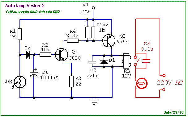

Mạch đèn tự động sáng khi trời tối

Mạch mình đã test chạy ok rồi,không có gì sai đâu.Bạn ,có thể bỏ tụ C1 ra để test xem mạch đã hoạt động chưa(khi có C1,bạn che tối cảm biến phải hơn 1 phút sau rơ le mới đóng,còn khi chiếu sáng thì phải gần 10s sau rơ le mới cắt).Nguyên văn bởi nhatminh2947 Xem bài viết
Cho mình hỏi ở hình này sử dụng con A564 bạn vẽ hình bị nhầm phải không theo mình nghĩ là mũi tên phải hướng lên
Mình mắc thử theo mạch này nhưng không được bạn boconganhcg coi lại mạch này giúp với thanks trước
Bạn cứ lắp đúng như sơ đồ nếu chưa chạy là do sai chân linh kiện hay hở mạch ở đâu đó thôi,mạch rất dễ lắp mà,chúc bạn thành công!

Đó là lí do mình cần dùng rơ le.Để đáp ứng mạch phải dứt khoát và nhỏ gọn thì giải pháp là dùng linh kiện bán dẫn thay thế,cái này thì mình chưa thử được nên có ai có mạch thì xin chia sẻ nhé.
mình cũng đã lắp qua nhưng k hiu sao mach chăng chạy cả.cho minh hoi mình k có relay 12v nhưng mình chi có cái 24v thui nếu lăp theo mach ban thi có cần thay đổi giá trị linh kiện k?? .thank pạn nhìu,ak mà con R1 la 1M cơ ak`?? và con R3 thi la 22om ak.mong pan trả lời cho mình thank pan nhìu nhìu ak`.....................Nguyên văn bởi boconganhcg Xem bài viếtMạch mình đã test chạy ok rồi,không có gì sai đâu.Bạn ,có thể bỏ tụ C1 ra để test xem mạch đã hoạt động chưa(khi có C1,bạn che tối cảm biến phải hơn 1 phút sau rơ le mới đóng,còn khi chiếu sáng thì phải gần 10s sau rơ le mới cắt).
Bạn cứ lắp đúng như sơ đồ nếu chưa chạy là do sai chân linh kiện hay hở mạch ở đâu đó thôi,mạch rất dễ lắp mà,chúc bạn thành công!Last edited by tuankep6; 22-11-2010, 12:47.

Nếu chưa chạy bạn hãy đo V(điện áp) trên các chân của Tran để tìm nguyên nhân.Khi bạn tác động vào cảm biến thì điện áp trên chân B,C của Q1,Q2 phải thay đổi.Hiện tại thì mình không có mạch ở đây nên không cung cấp số liệu cụ thể được,hẹn bạn vài hôm nữa mình sẽ post chi tiết.
Tất nhiên khi thay đổi tải thì phải thay đổi thông số linh kiện cho phù hợp,nhưng theo mình nghĩ thì nên dùng nguồn 9-12V,tải công suất thấp không nên lãng phí dùng nguồn cao làm gì.Rơ le cũng dễ kiếm mà.
Linh kiện trên sơ đồ đúng là có giá trị như vậy đó,bạn hãy đọc nguyên lí mạch thì sẽ hiểu tại sao linh kiện lại có giá trị như vậy thôi.

Ăn nói bậy bạ quá. tuỳ vào cách lắp mạch chứ đâu phải dùng KDTT là bị hiện tượng này. Muốn tạo đặc tính trễ để đóng cắt rơ le rất đơn giản. Dùng thêm R hồi tiếp. giá trị từ >=10M.Nguyên văn bởi boconganhcg Xem bài viếtMạch chạy bằng KDTT mình lắp chạy thử thì có hiện tượng này.

Tụ 220u là phân cực.
Bạn quynhnb nên đọc kĩ lời nói của tôi,đó là mình lắp chạy thử thì bị hiện tượng đó ,đây không phải là kết luận mạch KDTT thì như vậy.Còn nữa,R hồi tiếp không hề có tác dụng tạo thời gian trễ,bạn hãy post mạch nên để mọi người tham khảo,nói khơi khơi vạy thì có tác dụng gì?
