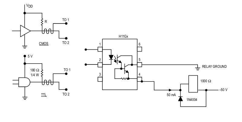

Cho em hỏi khi nạp điện cho đèn sạc, lúc pin đầy đèn led sáng . Vậy cái mạch báo pin đầy của nó như thế nào ? Em là newbie mong được các anh chỉ bảo
đèn sạc - mạch báo pin đầy dùng đèn led
Mạch cụ thể mình có nhưng ở máy tính của mình,có điều kiện sẽ up.Nguyên lí chung dùng KDTT(LM 741 chẳng hạn).1 đầu vào đặt điện áp chuẩn do điot ổn áp quy định,đầu vào kia lấy điện áp của pin.2 đầu vào so sánh điện áp,chênh lệch điện áp giữa 2 đầu vào được khuếch đại ở lối ra làm đèn led sáng báo pin đầy hay sụt thấp.Đầu ra cũng được kết nối với mạch Swich để tự động sạc cho pin.Trên web rất nhiều,bạn có thể search dễ dàng mà.
Hỏi về chức năng PC817,LM339P trong sạc đầy tự ngắt
Đúng rồi mình thấy cái sạc của mình cũng dùng LM339P.Nguyên văn bởi hoangdai Xem bài viết741 ko hay đâu. Dùng lm324 hay lm339..... thì ổn hơn. Logic 0 rất rõ ràng, ko như 741 có điện áp offset lớn quá.
Ngoài ra còn có con PC817 không biết chức năng cụ thể của nó trong mạch ????
Mình cũng đang rất quan tâm đến vấn đề này.vậy bác nào có kinh nghiệm post sơ đồ lên cho anh em vài đường cơ bản về nguyên lý hoạt động.
Cái sạc của mình khi sạc:led :đỏ ,khi đầy :led :xanh----> mình thấy led này có 3 chân nhưng cũng không hiểu rõ nguyên lý của mạch sạc.
Mình đang muốn điều chỉnh dòng sạc thấp đí nhưng không biết cách làm ntn??lắp thêm điện trở nối tiếp có lẽ không được vì đây không phải là mạch đơn giản??
Offset tính bằng uV -> mV mà lớn gì, cho mục đích đo lường thì đúng là phải quan tâm thật, còn làm ba cái này thì không cần quan tâm. Cái chính là 741 cần nguồn đôi, còn 324,2901,2903...hay Lm339,393 chỉ cần nguồn đơn ( Điều này quan trọng khi tín hiệu vào vùng cận dưới của điện áp nguồn nuôi, chỉ có loại dùng nguồn đơn mới làm việc tốt, còn ở vùng gần điểm (V+ - V-)/2 thì con nào cũng gần gần như nhau. LM741 còn có chức năng chỉnh offset, null nữa.
Bạn nên phân biệt rõ đâu là Opamp, đâu là Comparator, hai cái này khác nhau. Như 741, 324... là opamp, còn 339,393... là Comparator. Cho mục đích so sánh thì chỉ cần Comparator là đủ.
