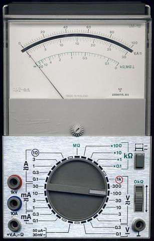

Mình cũng hỏng oan chiếc đòng hô kim UM112 đã sử dụng trên 20 năm ,vì tự nhiên để thang 1KV AC để đo điện áp 220V-AC.bây giờ thang ôm và A không hoạt động nữa
Mặc dù có sơ đồ nhưng tháo ra khá khó nên mình vẫn bó tay.
em nó đây :
