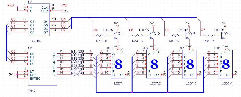

Em chưa hiểu lắm về cách lập trình theo cách trên, search google thì thông tin về cách lập trình này ít quá ko thấy ai chỉ phải chăng là vì nó quá đơn giản??? Mọi người giúp giải thích dùm e với, có code sample thì cho e xin luôn nhé!
[Hỏi] Lập Trình Led 7 Đoạn Dùng 2 Chân RXD và TXD
thế RXD và TXD từ vi điều khiển nào, chuẩn nào ? at89c51 và UART ?
không rõ có gì sai ? vì RXD là nhận , TXD là phát, vậy RXD mà làm đầu vào cho 74164 làm sao đây ?
mạch đó nhìn vào thì đoán là tạo 8 clock : mỗi clock xuất ra 1 bit khác ở A và B của 74164
4 bit đầu tiên (đưa ra)là để quét led 7 đoạn , 4 bit sau để hiển thị số từ 0 - 9
chu kỳ thay đổi 4 bit đầu là chu kỳ quét led. mỗi lần quét qua led tiếp theo thì thay đổi 4 bit sau cho "đúng" nội dung
Có cách đó thật, đây là 1 ví dụ đơn giản quét 4 led, nguyên tắc thì đúng là 1 chân làm clk, 1 chân đưa data ra IC.Attached FilesChuyện nhỏ như con thỏ,bắt thỏ mới là chuyện lớn!!!
