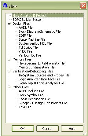

    các anh trên diễn đàn cho em hỏi chút,em mới cài quartus 10 nhưng khi mở cửa sổ Vector Waveform File tthì chẳng thấy đâu cả trong mục tạo file mới,ko hiểu là tạo ở chỗ nào,ai biết chỉ dùm em với,em mới dùng quartus nên ko bít
    theo mình được biết thì Quartus 10 không hổ trợ mô phỏng vector waveform. bạn vào menu processing xem thử, không có start hay compile simulation.
    để giải quyết vấn đề mô phỏng dạng sóng, người ta dùng modelsim. bạn có thể download chung bộ với quartus 10 tại web của altera.
      ai có tài liệu gì về sử dụng modelsim để mô phỏng dạng sóng trong quartus ko thì share cho em với,em đã down về rồi nhưng không biết cách dùng thế nào cả
        bạn vào menu help của nó, đọc manual user của nó là tiện nhất.
