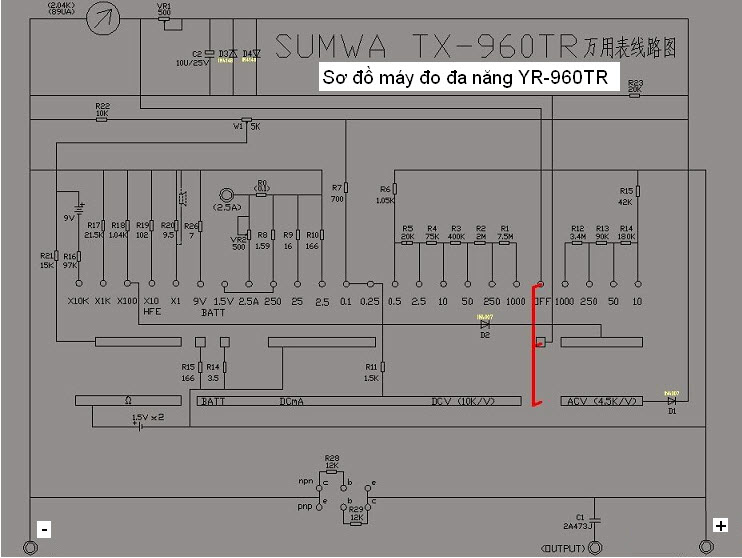

H qua tậu được 1 cái đồng hồ đo SAMWa YX 960TR bị hỏng ! mạch nhìn qua trông vẫn ngon mỗi tội không kiếm đc sơ đồ của em nó ! Đang tính sửa vì dạo này khủng hoảng tiền tệ ghê quá ! Ai có sơ đồ của em nó thì gửi cho mình với ! Thanks
Xin sơ đồ mạch nguyên lý của đồng hồ đo SAMWA YX 960 TR
