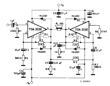

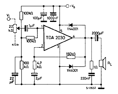

Chào các bạn mình có cái loa vi tính và máy nghe nhạc.Khi cắm jack(3.5mm) loa vi tính vào máy nghe nhạc vặn volume max ở loa rồi mà nghe rất nhỏ.Mình muốn lắp 1 cái mạch khếch đại âm thanh đơn giản xin các bạn giúp cho.

Vào datasheet tìm mạch của mấy con ví dụ: LA4440, LA4140, CD(TE)2025, TA2030,...

Bạn có thể lắp mạch tiền kđ với hskđ vài ba lần dùng ic 4558 đơn giản, nhỏ gọn(cỡ bao diêm). Hoặc đơn giản hơn là tăng hskđ của mạch cs trong loa bằng cách thay đổi giá trị vài con trở
sơ đồ thì bạn chịu khó tìm trên diễn đàn hoặc google ,từ khi nâng cấp DĐ tôi tải file lên ko được. Mà loa của bạn dùng ic gì vậy , thay đổi giá trị vài con trở hồi tiếp là ổn khỏi mất công lắp mạch
bạn ơi loa nó chỉ có công suất bao nhiêu thôi , cho dù bạn làm mạch khuếch đại cỡ nào thì âm thanh nó cũng có lớn nhưng xài 1 thời gian ngắn nó bị quá tải cũng bị đứt loa thôi , mà đã quá P thì là bị rè , làm chi bạn ơi
