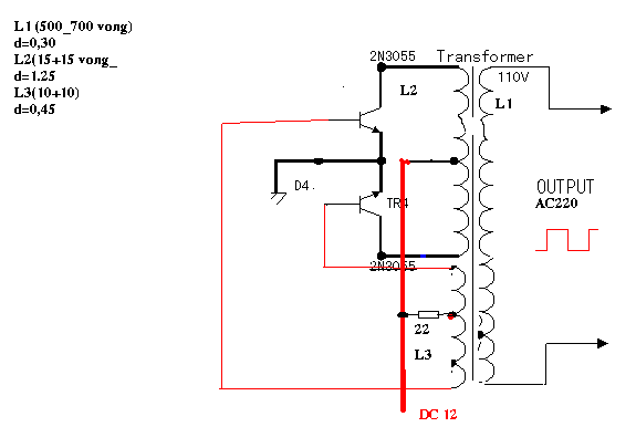

em đang cần sơ đồ mạch chuyển điện áp DC 12v sang 220v AC công suất <50W!!! mong các bác giúp đỡ!!!!

mạch đây:
bạn đấu //các tranzito 2 bên tùy theo công suất cần.VD như mạch trên dùng 2 con là 20W.bạn muốn 40W thì mắc thêm mỗi bên 2conTrái đất luôn tròn vì vậy bạn chẳng thể nào nhìn thấy phía cuối con đường đi...

bạn đấu // như sau: chân B của con này với chân B của con kia,C của con này với C của con kia,và E của con này với E của con kia.mỗi vế bạn mắc khoảng 4 đến 5con như vậy thì bạn có thể xem tivi,sạc điện thoại,compact OK,không lo mất điện nhé!
cái mạch trên là ra 120V còn nếu bạn muốn ra 220V thì bạn quấn biến áp 2 cuộn sơ cấp là 24 vòng,khi cuốn cuộn này thì lúc cuốn đến 12 vòng lấy ra cái điểm giữa để mắc vào mạch rồi cuốn cho đến 24 vòng(dây cuộn này càng to càng tốt)thứ cấp bạn cuốn 220 vòng và nên cuốn dây vừa là có 220V biến áp bạn có thể sử dụng biến áp xung cho nó nhỏ gọn(dùng loại càng to càng khỏe nhé).còn mạch 40W bạn cần đây(bỏ con tụ 104 đi):
