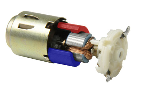

Đó là động cơ một chiều có chổi than. Trong tiếng Anh thì thường hay gọi là Permanent magnet direct current motor, có nghĩa là động cơ điện một chiều có nam châm vĩnh cửu.
THông thường thì khi nói DC motor thì người ta thường hiểu là loại có chổi than và nam châm vĩnh cửu, hoặc loại cũng dùng chổi than nhưng dùng nam châm điện thay cho nam châm vĩnh cửu. Những loại motor nhỏ thì dùng nam châm vĩnh cửu, những loại motor công suất lớn dùng trong công nghiệp thì nam châm lúc này là nam châm điện gồm những cuộn dây được cấp điện để tạo ra từ trường.
Khi cần phân biệt với các loại động cơ khác cũng dùng nguồn DC thì phân thành 2 loại : Brushed motor và Brushless motor (có chổi than và không có chổi than).
Vì loại brushless dc motor cần phải có mạch điện tử để làm motor chạy chứ không thể cắm trực tiếp vào nguồn điện một chiều được; do đó mà khi chỉ nói dc motor thì người ta thường hiểu là loại có chổi than chứ không thể nhầm lẫn sang loại kia được. Dòng điện trực tiếp đi qua loại brushless dc motor không phải là dòng điện một chiều, mà nó là xung điện được tạo ra từ bộ điều khiển. Bộ điều khiển sử dụng dòng điện một chiều để tao thành xung điện cấp cho motor, giúp motor quay được.

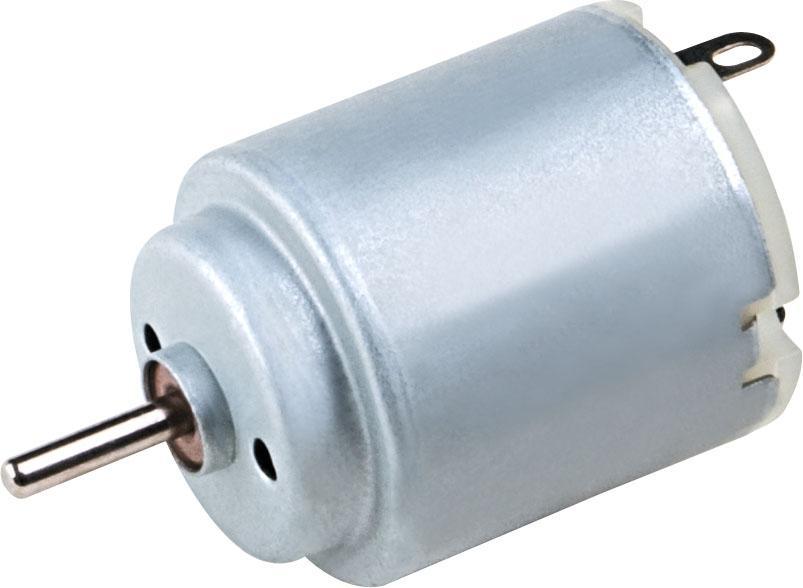

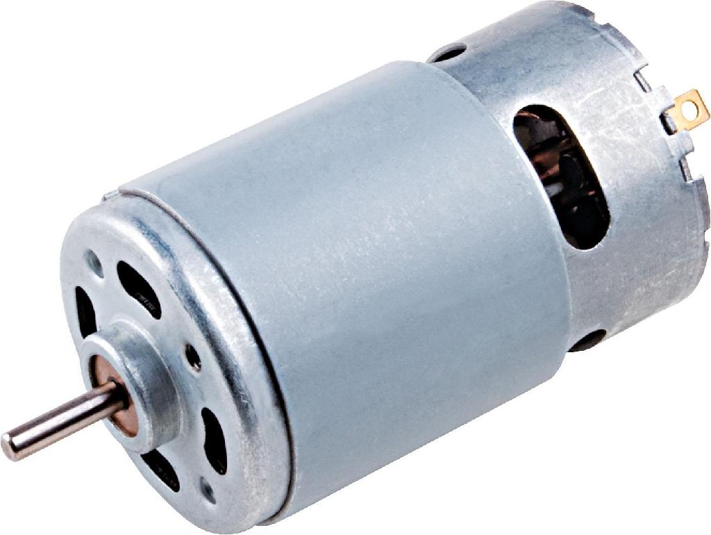

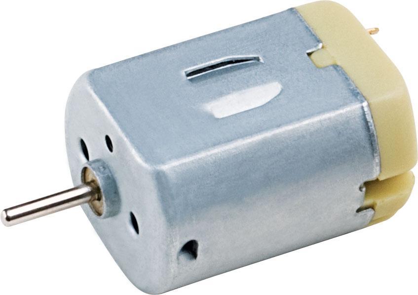

Kí hiệu thường là loại RS380 hay RS385 thường sử dụng trong máy sấy tóc. Hoặc loại RS540, RS550, RS555 sử dụng trong các loại máy khoan cầm tay có pin sạc cỡ nhỏ. Máy khoan dùng pin sạc cỡ lón hơn thì dùng loại RS750, RS755, RS775, RS997........
Sau đây là vài hình minh họa, thực tế thì còn nhiều kiểu khác nữa....Last edited by sanyo; 13-01-2011, 00:44.
