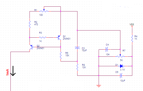

Mình có một mạch nguồn dòng thấy cũng ổn nên post cho anh em tham khảo nhé.

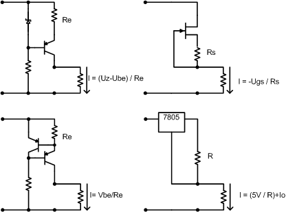

Nguồn dòng thực ra là một mạch điện cung cấp một dòng điện không phụ thuộc tải. Nguồn dòng có rất nhiều ứng dụng:
Nguồn dòng tín hệu khi cần truyền đi xa: để tránh sai số do điện trở đường dây, nhiễu điện áp cảm ứng...
Nguồn dòng trong các mạch nạp xả tụ điện, nhằm tuyến tính hóa điện áp nạp và xả.
Nguồn dòng troing các mạch cấp điện cho diode zenner, để có điện áp ổn định.
Nguồn dòng cho các mạch đo lường kiểu điện trở, như RTD, ...
Nguồn dòng cố định: cho dòng ra ổn định và không thay đổi.
Nguồn dòng phụ thuộc: cho dòng ra tỷ lệ với một áp điều khiển đầu vào.
Các mạch nguồn dòng đơn giản và không cần chính xác lắm, anh có thể ráp bằng chỉ 1 hoặc 2 tranistor. Nguồn chính xác hơn có thể ráp bằng op amp. Các nguồn dòng cố định có thể dùng các IC tạo dòng chuyên nghiệp.

Có phải con biến trở R1 dùng đẻ điều khiển dòng ra không bạn?
Mạch có vẻ phức tạp hơn mấy cái hình bạn "cô nhóc" đưa ra thì phải!!e
Cô nhóc à, nếu ta dùng FET (hình 2) thì dòng ra max liệu đạt được 500mA không vậy?Nguyên văn bởi cô nhóc Xem bài viếtNguồn dòng thực ra là một mạch điện cung cấp một dòng điện không phụ thuộc tải. Nguồn dòng có rất nhiều ứng dụng:

Còn hình 2c thì trông giống gương dòng thì phải? Mình có được nghe qua nhưng chưa rõ lắm, cô nhóc giải thích qua đi!!e

Nguyên văn bởi zemen Xem bài viếtCó phải con biến trở R1 dùng đẻ điều khiển dòng ra không bạn?
Đúng rồi đó bạn R1 dùng để chỉnh dòng ra còn R7 hình như để chỉnh độ ổn định (lâu rồi không xài không nhớ vì mạch sưu tầm mà :d). Đúng là mạch này phức tạp hơn của cô nhóc rất nhiều vì đây là mạch thực tế còn của cô nhóc chỉ là mạch căn bản thôi độ ổn định không cao.
Bạn muốn có nguồn dòng 500mA ? mình khuyên bạn không nên làm như vậy. Trong thiết bị đo lường thường dùng nguồn dòng 1mA hoặc 10mA thôi vì nguồn dòng lớn như vậy sẽ gây nóng sensor dẫn đến kết quả sai.
