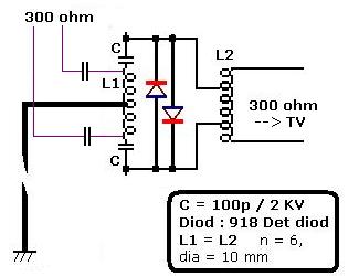

Minhha có thể cho biết để chống sét đườcng anten TV và điện thoại trong nhà thì làm sao cho hiệu quả. Chứ như hiện tại, bảo là rút anten ra khỏi ổ cắm thì không lẽ mỗi lần ra khỏi nhà lại rút, về lại cắm ư? Hay đi làm thấy cơn giông thì phi xe về rút.
