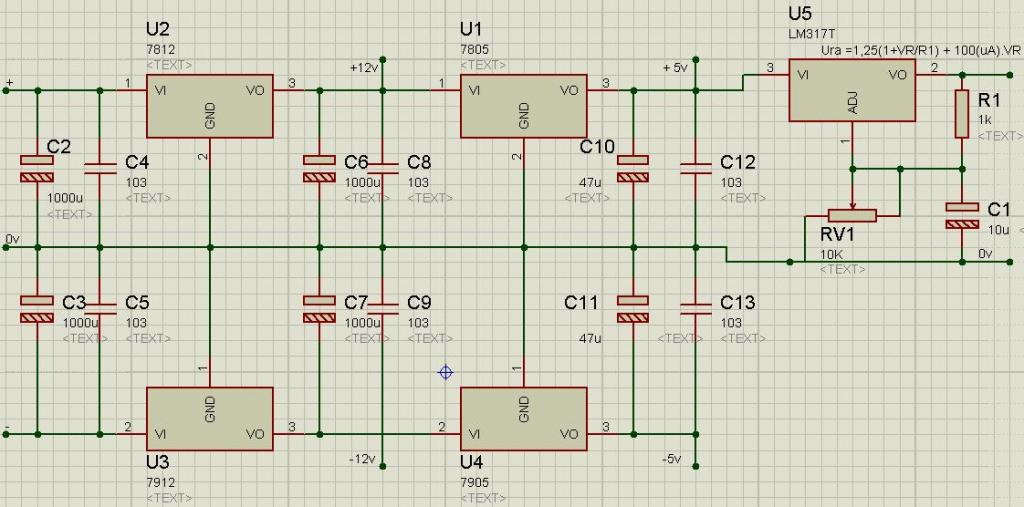

co ai chỉ em làm mạch nguồn đôi +- 12v hoặc +- 15v dùng biến trở điều chỉnh
dùng 7812,7912 >> đối xứng +/- 12v
2 con tụ đầu dùng loại 1000u/25v hoặc 50v. vì sơ đồ của mình là từ : biến áp >>chỉnh lưu cầu >>12v và 5v.
2 tụ sau dùng 47u/16v.
lưu ý chân của 7912. vào chân 2 ra chân 3. gnd chân 1.
7815 và 7915 cũng tương tự, tụ thì 1000u/50v.
bạn có thể thay con 7812 = 7815, 7805=7812; 7912-7915; 7905=7912.
còn bạn muốn dầu ra đối xứng thì làm 1 cặp lm317/lm337 xem datasheet bạn nhé.
nếu bạn có gì ko hiểu gửi mail cho mình : tiennam191@gmail.comLast edited by tiennam191; 10-05-2011, 00:28.
