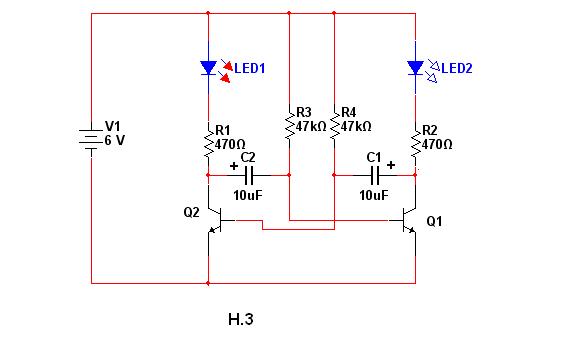

em đã tự làm một mạch đèn nháy:
-2 con tran bất kì
-4 điện trở
-2 tụ điện
nhưng sao nó không nháy mà chỉ đỏ thôi
em muốn hỏi các bác?

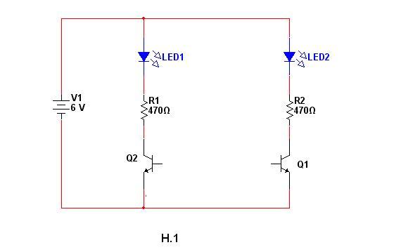

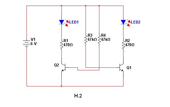

Vandat chuẩn bị các linh kiện sau đây :
- 2 transistor C1815 ( hay C945 ,hay tưong đưong )
- nguồn 6VDC(nếu nguồn 12VDC thì thay 470 bằng 1K)
-2 điện trở 470 ohm (loại nhỏ - 1/4W)
-2 điện trở 47K (loại nhỏ - 1/4W)
-2 điện trở 100K (loại nhỏ - 1/4W)
-2 LED
-2 tụ hóa 10uF/25V
Vandat lắp ráp như sau :
1- Hính 1: 2 LED phải tắt , LED nào sáng là transistor đó lắp sai hay hư .
2-Hính 2: 2 LED phải sáng
3-Hính 3: 2 LED phải nhấp nháy , nếu không là tụ lắp sai hay hư
4-Thay 47K bằng 100K , Vandat sẽ thấy LED nháy chậm hơn
(tưong tự khi thay tu 10uF bằng 22uF )
