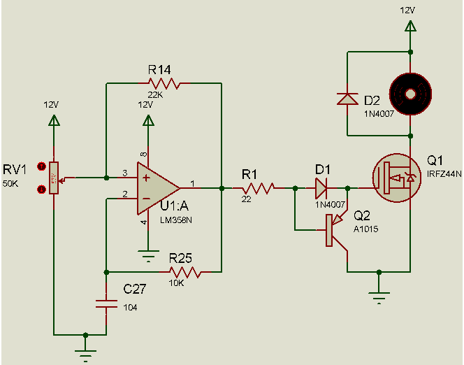

xin chào các bác, em tính ráp cái mạch điều khiện động cơ DC chạy bình 12V DC ,hôm bữa chở thằng cu đi chơi ở công viên nó đòi đi xe điện chạy bình, nó chạy xong nó thích nó bảo mua cho nó 1 chiếc, mà xe này toàn là xe chế ko hà,,,,em thấy chân ga nó đập là tăng tốc liền,,,,mấy bác cho em xin cái mạch ,,,cám ơn nhiều..
mạch điều khiển động cơ DC ?
mạch điều tốc động cơ DC mà, bạn thử tham khảo cái này nhé

Hi,
Bác có thể lắp mạch PWM dùng IC555 như trên hoặc PWM dùng opamp thì đơn giản hơn. Tùy vào dòng và áp của động cơ để chọn FET công suất cho phù hợp rồi đưa sóng PWM vào kích FET là OK.

Hi,
Giới thiệu với các bác mạch PWM dùng opamp tui đang dùng cho cái quạt chạy ắc quy đang dùng. Nguyên lý hoạt động chắc các bác nhìn mạch cũng hiểu được rồi. D1 và Q2 có thể bỏ đi nếu chỉ điều khiển động cơ nhỏ và dùng 1 FET công suất, 2 linh kiện này có tác dụng làm FET tắt nhanh hơn.
Hi vọng giúp các bác được chút ít gì đó, thân ái.
