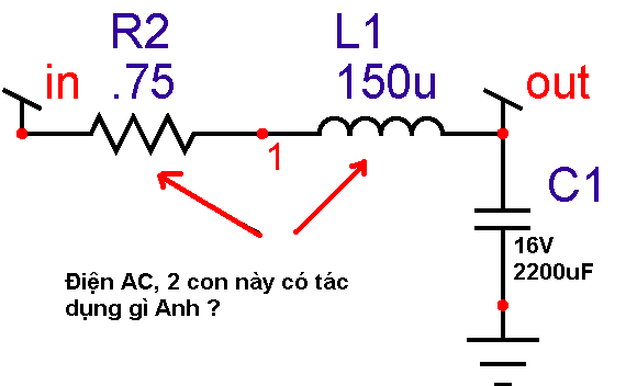

Anh chị giúp mạch cấp nguồn 12V LCD
điện áp ra o dây vàng và đen(ATX) đã là một chiều rồi nhé nhưng chưa phẳng lắm thế nên phải dùng mạch lọc để loại bỏ xung nhiễu đóNguyên văn bởi drqite Xem bài viết- Con '104' đó là con gì vậy Anh ?
- Thêm 1 con R và L sẽ có tác dụng gì Anh ?
Nhờ Anh giải thích 1 chút. Cảm ơn nhiều sự giúp đở này .

thực ra tôi muốn nói với bạn là mạch lọc hình H thôi có gì đâu cả thế giới người ta dùng có gì mà thắc mắc à quên con 104 là con tụ gốmĐIỆN TỬ NGỌC LỄ

Nếu sử dụng nguồn 12V cấp cho LCD thì phải xem cái nguồn máy tính đó có đủ công suất không? Không có sẽ ảnh hưởng đến nguồn nuôi 12V của máy tính. Sinh ra ảnh hưởng đến hoạt động của máy tính và màn hình => quá tải cho nguồn. Nếu bộ nguồn máy tính đó có công suất lớn thì bạn vô tư lấy nguồn 12V cho LCD.Nguyên văn bởi drqite Xem bài viếtNhững tư vấn đểu chung chung và không có kết quả. Vấn đề là: LÀM THẾ NÀO ĐỂ SỬ DỤNG NGUỒN MÁY TÍNH CẤP NGUỒN CHO LCD VỚI THÔNG SỐ VÀ THÔNG TIN TRÊN ???!!!. Định hướng là mắc thêm một mạch phụ trước khi cấp cho LCD. Mạch phụ này thiết kế thế nào, công dụng chính của nó...Thế mới là 'Điện tử' chứ nói chung là...nói chung là...thì...
Còn phương pháp cấp nguồn ngoài thì đa phần các nguồn bây giờ đều làm nguồn xung và được cách ly hoàn toàn. Vì nguồn xung ít gây nhiễu, điện áp ổn định, gọn nhẹ. Nguyên lý thì đa phần dựa theo Flyback.Chế tạo nguồn này thường khó và phải có kinh nghiệm.
Đối với của bạn cách đơn giản thì bạn dùng biến áp hạ áp => dùng 2 con LM2576 đấu song song==>Lọc ==> 12V ổn định
-Nếu màn hình LCD dùng nguồn bên trong +5v và +12v, bị hư nguồn,bạn cắt bỏ nguồn hỏng.Bạn có thể câu nguồn từ máy tính và ráp bộ lọc R,L,C cho nguồn +5v và +12v giống bạn huik472001, gồm 2 mạch, một cho 5v và một cho 12v. tụ lọc cho 5v là 10v1000uF.tụ lọc cho 12v là 16v2200uFLast edited by conghoa296; 17-09-2011, 23:01.
