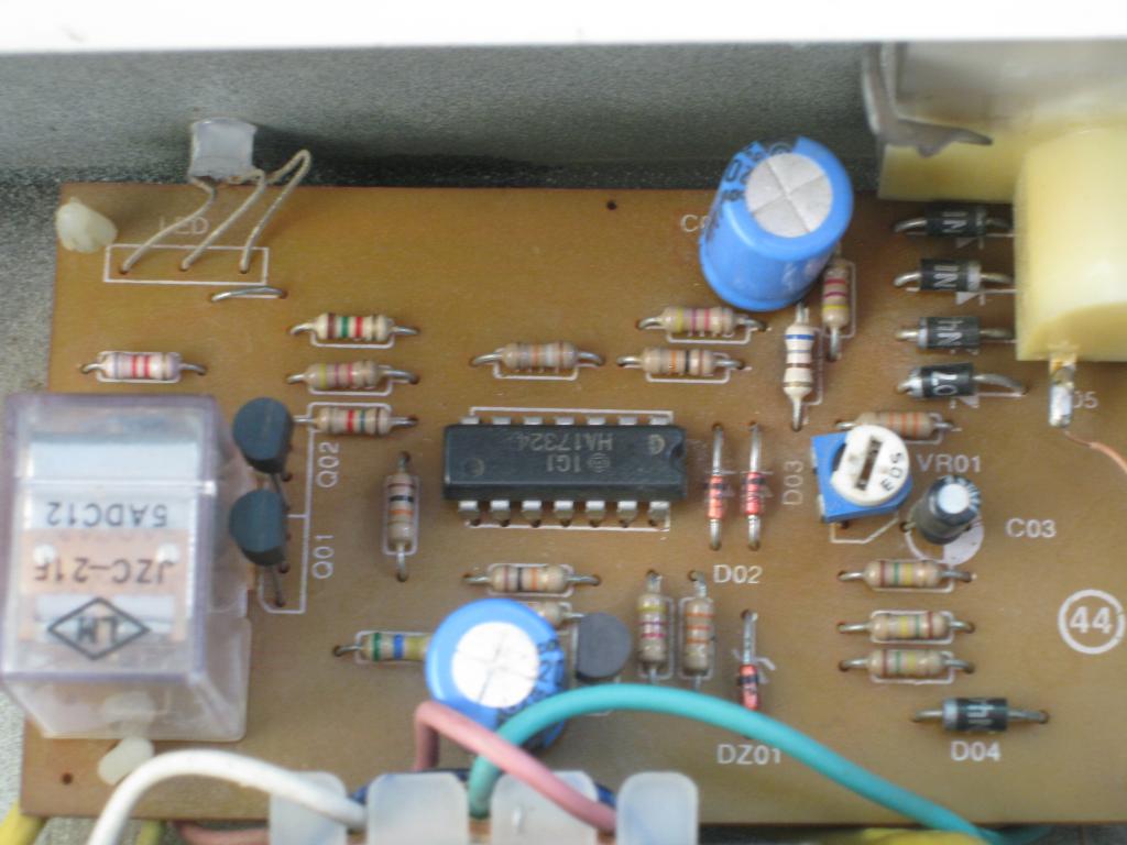

xin chào các anh, em có cái bảo vệ relay bảo vệ tủ lạnh hiệu TEXDEKA max 220v 10A hổm rài xài bình thường hôm này bị bệnh ko có điện ra,,,lúc trước cấp điện vào khoảng 3 - 5 phút đóng relay lại bây giờ ko còn nghe nữa. nó sử dụng ic HA17324 anh nào biết bệnh xin giúp em với....thank nhiều...

Bạn kiểm tra xem nguồn 12vdc có chưa, kiểm tra diod zener (DZ01), Q01,Q02, nếu có nguồn 12v mà role không đóng thì thay cái role xem sao...Nguyên văn bởi khampha2010 Xem bài viếtem thay con ic LM 324 thế con HA 17324 vào rồi mà relay cũng không đóng nữa kiểm tra 3 con trans 828 ko bị gì hết,,em bó tay,,giúp em với....
chào bạn.bạn kiểm tra theo các bước này nhé.
- Bạn đo sau cầu nắn điôi xem có điện áp khoảng 12v đến 15v chưa.
- Bạn đo điện áp cấp nguồn cho LM324và đo chân cấp xung đầu ra của LM324 cấp vào chân B của hai con đèn C828.nếu chân này vẫn có điện áp thì IC LM324 là tốt.
- Kiểm tra 2 con đèn C828 ,và con điốt mắc //với cuộn dây của rơle.con điôt này rất hay bị hỏng.chúc bạn sửa thành côngTRUNG TÂM ĐIỆN TỬ VIỄN THÔNG - TUẤN MAI

xin chào các anh, em đã làm theo hướng dẫn của mấy anh rồi cũng ko được, có nguồn vào 15vdc, zener có 5v có điện cấp cho chân B Q khiển relay,,,,em đã thay thử trans và relay và diod // relay nhưng vẫn ko được đợi hoài ko thấy nó đóng, còn lại kiểm tra mạch định thời gian như thế nào vậy mấy anh ( ở ngay chổ biến trở ) ko vậy,,,,xin các anh giúp em,,,,cám ơn nhiều..
Thế mạch này có cảm biến kg? còn mạch định thời thì tùy bo mạch, loại có phần mạch riêng, có loại mạch thì nó tích hợp ở ic chính rồi, lập trình khoảng 2-3 phút nó đóng điện ra,Nguyên văn bởi khampha2010 Xem bài viếtxin chào các anh, em đã làm theo hướng dẫn của mấy anh rồi cũng ko được, có nguồn vào 15vdc, zener có 5v có điện cấp cho chân B Q khiển relay,,,,em đã thay thử trans và relay và diod // relay nhưng vẫn ko được đợi hoài ko thấy nó đóng, còn lại kiểm tra mạch định thời gian như thế nào vậy mấy anh ( ở ngay chổ biến trở ) ko vậy,,,,xin các anh giúp em,,,,cám ơn nhiều..
còn nếu trên mạch của bạn mà có cái như công tắc có 4 nút gạt nhỏ kí hiệu (dislay) thì nó là mạch định thời gian đóng điện ra 220v, xịt cho nó tí dầu rp7 vào và gạt qua lại vài lần xem sao, nhớ là đừng thay đổi chế độ các nút
