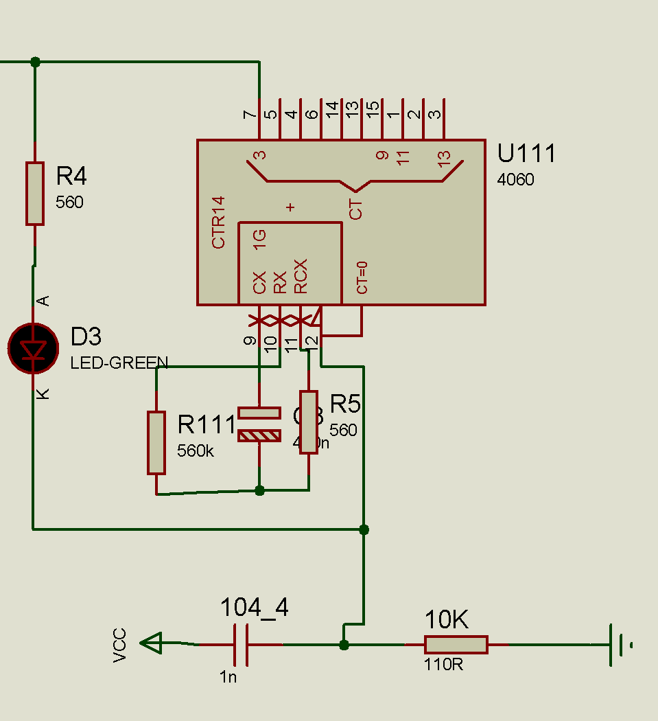

cách tạo xung 1Hz của IC 4060?
nếu chỉ muốn làm mạch tạo dao động 1hz mà không cần chính xác lắm thì bạn nên dùng 555 k cần thiết phải dùng 4060 để chia tần.Nguyên văn bởi phamnghi Xem bài viết[ATTACH=CONFIG]35991[/ATTACH] mình vẽ mạch tạo xung như trên nhưng vãn chưa biết tính trở và tụ thế nào để tạo ra được giao động 1Hz các bạn giúp mình với ngày mai là phải làm mạch thực rùi

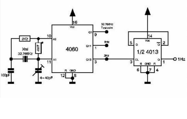

còn nếu cần độ chính xác thì phải dùng thạch anh để chia tần và bạn lắp theo mạch này
Của bạn ở đây 4060B counter/divider and oscillatorNguyên văn bởi phamnghi Xem bài viết[ATTACH=CONFIG]35991[/ATTACH] mình vẽ mạch tạo xung như trên nhưng vãn chưa biết tính trở và tụ thế nào để tạo ra được giao động 1Hz các bạn giúp mình với ngày mai là phải làm mạch thực rùi
