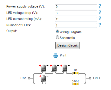

Tình hình là em có 4 bóng led trắng, làm thế nào để nối vào pin 9v ko bị cháy mà ko cần xài điện trở vậy các bác ? mong các bác chỉ giáo giúp em.

để 4 bóng sáng đều mà ko cháy, chỉ có 1 cách, đó là mắc nối tiếp các bóng lại. khi đó U trên mỗi bóng là 9 / 4 = 2.25vol, (như vậy các led sẽ ko sáng lắm.)Nguyên văn bởi unsung Xem bài viếtTình hình là em có 4 bóng led trắng, làm thế nào để nối vào pin 9v ko bị cháy mà ko cần xài điện trở vậy các bác ? mong các bác chỉ giáo giúp em.
ôi ! 9 vol mà mắc 4 led nối tiếp ah? lại còn led ko sáng lắm nữa. xin thưa nó sẽ ko sáng đâu nhé!Nguyên văn bởi hongson113 Xem bài viếtđể 4 bóng sáng đều mà ko cháy, chỉ có 1 cách, đó là mắc nối tiếp các bóng lại. khi đó U trên mỗi bóng là 9 / 4 = 2.25vol, (như vậy các led sẽ ko sáng lắm.)
bác mắc nối tiếp 3 led mà vẫn ko sáng thì có thể nguồn bác ko đủ 9vol. hoặc vol led cao hơn 3 vol ( có loại led 5vol)

đọc kĩ yêu cầu của chủ thớt đi bác ạ, KHÔNG DÙNG TRỞ nhé.Nguyên văn bởi thuandienluc Xem bài viếtôi ! 9 vol mà mắc 4 led nối tiếp ah? lại còn led ko sáng lắm nữa. xin thưa nó sẽ ko sáng đâu nhé!
nếu led sáng trắng thường thì cách mắc và thông số đây: [ATTACH=CONFIG]37774[/ATTACH]
