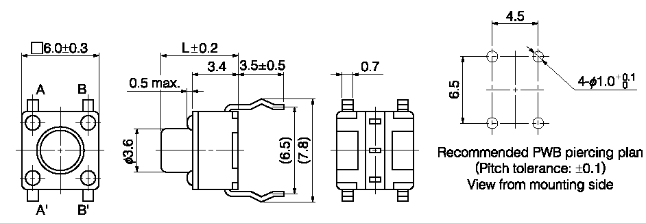

    Chào mọi người. Mình đang định làm một mạch để đi in nhưng gặp một số vướng mắc mong được các bác chỉ giáo. Các bạn có thể cho mình biết các thông
    số chuẩn về kích thước đường dây, kích thước lỗ khoan, kích thước chân linh kiện.... để đi đặt mạch in được ko? Mình có ví dụ về cái nút bấm sau:
    Thì phải thiết kế cái footprint cho nó như thế nào? Mình có đọc qua trên 1 diễn đàn tiếng anh thì họ bảo như sau:
    +Kích thước lỗ khoan, tức 2 lớp DRLDWG và DRILL bằng kích thước chân linh kiện (tức 1mm).
    +Kích thước chân linh kiện, tức lớp TOP và BOTTOM, thì lớn hơn lớp DRILL và DRLDWG 20mil=0.5mm(tức 1.5mm).
    +Kích thước lớp SMTOP, SMBOT thì lớn hơn lớp BOTTOM và TOP 5mil hoặc 8mil.
    Vậy mình xin hỏi mình có thể áp dụng quy tắc trên không? Và độ rộng mạch in nhỏ nhất là bao nhiêu (Để đi đặt mạch nhé). Mong mọi người giúp đỡ.
    Hi,
    Trước đây tui đặt mạch ở Kim Sơn thì có một số quy ước sau:
    - Đường mạch nhỏ nhất là 12mil (0.3mm), khoảng cách giữa các đường mạch hoặc giữa đường mạch và chân linh kiện 12mil (0.3mm)
    - Lỗ khoan thì tuỳ loại linh kiện, cỡ nhỏ nhất là 32mil (0.8mm) dùng cho điện trở, diode zener, IC, cỡ 40mil (1mm) dùng cho header, diode, cổng COM...
    - Kích thước pad (chân hàn) phải lớn hơn lỗ khoan tối thiểu 40mil (1mm), ví dụ đường kính lỗ khoan là 40mil thì pad nên dùng 80mil mặc dù có thể dùng 64mil.
    - Kích thước mặt nạ hàn (lớp SMTOP, SMBOT) lớn hơn kích thước pad là 8mil
    - Kích thước lỗ VIA thì tự bên làm mạch quy định.
