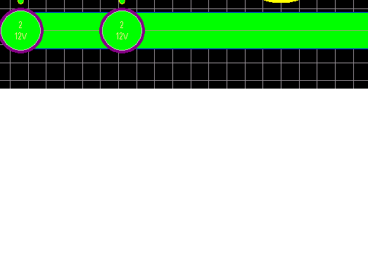

bị lỗi là các đường mạch bị xanh lè(màu anh lá cây)
- Đó là cảnh báo của chương trình đưa ra khi bạn vi phạm một luật (rules) nào đó của chương trình ví dụ như hai đường quá gần nhau so với khoảng cách quy định, hai linh kiện chồng lên nhau, đường mạch đi sát vào chân linh kiện...
- Để khắc phục bạn có thể thực hiện như sau:
+ Kiểm tra và chỉnh lại đường mạch mà mình vẽ cho đúng khoảng cách
+ Định nghĩa lại rule
+ Bỏ chức năng kiểm tra lỗi và đưa ra cảnh báo của chương trình
Chụp mỗi tí thế làm sao mà biết được nguyên nhân.
Mạch bị xanh khi vi phạm RULE
Ví dụ khi bạn đặt khoảng cách đường mạch tối thiểu là 10mil nhưng khi vẽ lại để nó là 5mil thì nó sẽ bị báo lỗi như thế. Để biết cụ thể tại sao tốt nhất bạn up cả project lên đây đi.
chắc là do vi phạm rule thôi.bạn vào design/rule/clearance constant giảm xuống xem sao!nếu không muốn nó báo lỗi nữa thì vào phần..hix quên mất rồi!để xem lại đã!
