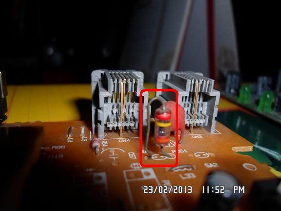

Các bác cho em hỏi linh kiện này là con gì?
Ký hiệu có hai mũi tên chỉ vào nhau có thể là khe đánh lửa (spark gap). Là linh kiện để dập tắt sự đánh tia lửa (điện) do quá áp.
Nếu bạn nhìn vào bên trong vỏ thủy tinh thấy hai cực không nối với nhau thì đó đích thị là spark gap.
Spark Gap thường được ký hiệu SG, ở đây lại thấy ký hiệu SA 1; SA 2... liệu có phải là Spark Arrester là cái dập (tia) lửa không nhỉ???
