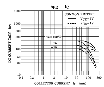

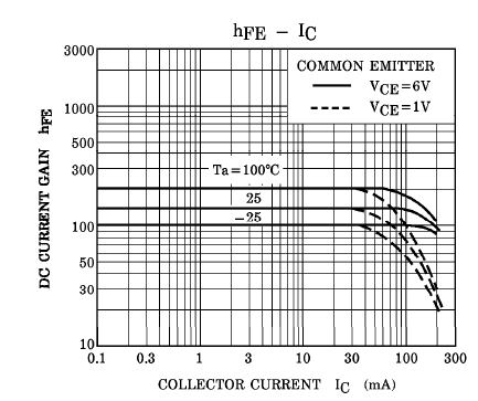

Em đang muốn thiết kế một mạch nhưng không biết nên chọn giá trị hfe ở nhiệt độ nào. Mong các bác chỉ giáo
Như con c1815 này thì em nên cho giá trị nhiệt độ bao nhiêu ?
Mạch em ráp sử dụng trong môi trường nhiệt độ là bao nhiêu chỉ có em biết người khác sao biết được mà tư vấn , khi em biết sử dụng ở đâu thì đã có câu trả lời rồi cần gì phải hỏi .
Khi thiêt kế mạch, bạn chọn giá trị hFE trên cơ sở các số liệu tính được, chiếu theo các đặc tuyến được cho trong datasheet.
Mọi thông số được sử dụng trong thiết kế đều ở 25 độ Celcius
