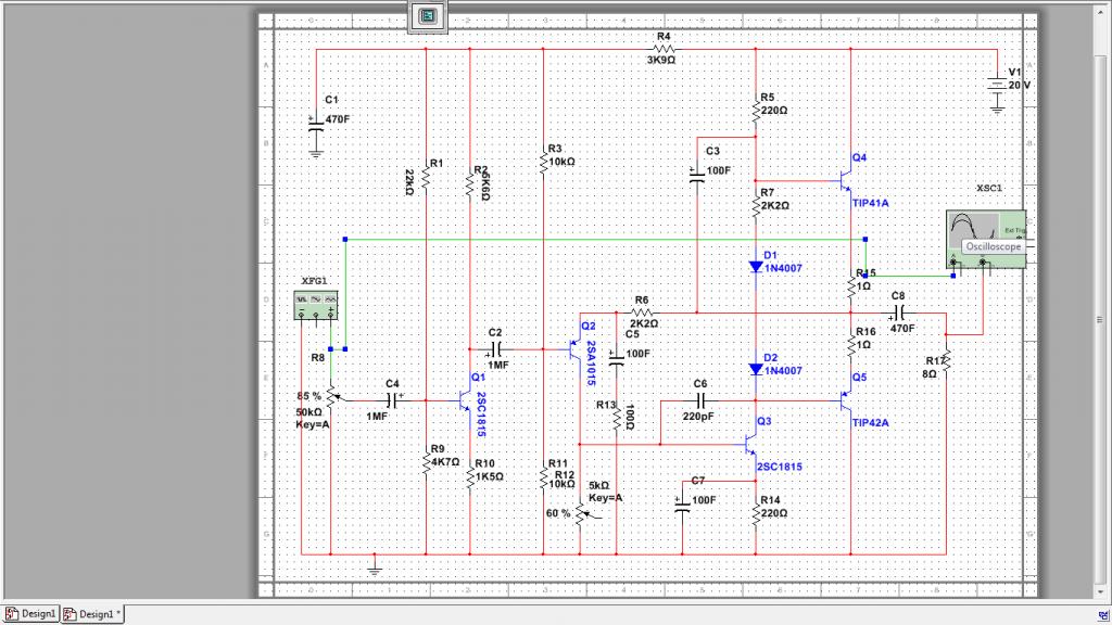

hiện em xài multisim 12.0 , em tìm mãi không được con 2SC1061 hay H1061 và con A 671 . cái này do thư viện multisim ko có hay là em tìm không đuíng vậy mọi người ....
xin mọi người giúp đỡ , gấp lắm rồi T_T
H1061 VÀ A 671 trên thị trường thiếu gì và nếu VD không tìm dc thì thay thế bằng TIP41 VÀ TÍP 42 cũng dc màNguyên văn bởi bolao96 Xem bài viếthiện em xài multisim 12.0 , em tìm mãi không được con 2SC1061 hay H1061 và con A 671 . cái này do thư viện multisim ko có hay là em tìm không đuíng vậy mọi người ....HỌC-HỌC NỮA-HỌC MÃI
TÌNH --> ? <-- ĐỜI
mình đang làm mạch OTL 1 nguồn đơn 20v 100w sử dụng 5 con BJT, mình thử thay H1061 = D718 ,A 671 = b688 , mà ruốt cuộc không có con nào trong thư viện của nó @@! , sao thấy nó nghèo thư viện quá,
mấy anh thử liệt kê hết nhữn connào thay thế cho con H1061 vs A 671 dùm em @@!, thầy đòi mô phỏng gấp lắm rồi ....
Bạn có thể thay thế H1061 bằng TIP41A (lấy trong BJT_NPN) và A671 bằng TIP42A (lấy trong BJT_PNP).Nguyên văn bởi bolao96 Xem bài viếtmình đang làm mạch OTL 1 nguồn đơn 20v 100w sử dụng 5 con BJT, mình thử thay H1061 = D718 ,A 671 = b688 , mà ruốt cuộc không có con nào trong thư viện của nó @@! , sao thấy nó nghèo thư viện quá,
Nguyên văn bởi Tuanhonglac Xem bài viếtBạn có thể thay thế H1061 bằng TIP41A (lấy trong BJT_NPN) và A671 bằng TIP42A (lấy trong BJT_PNP).

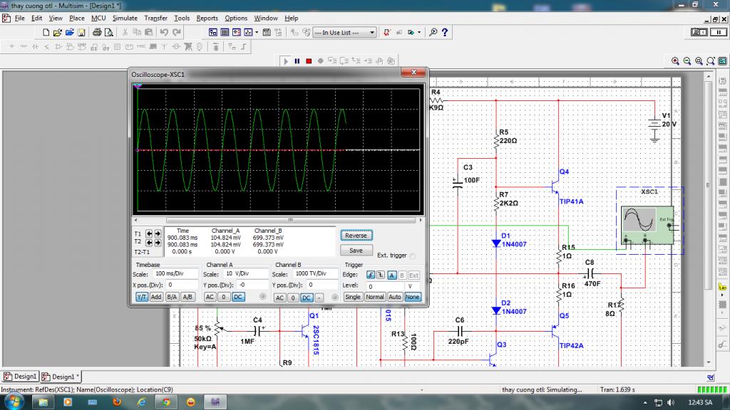

sau khi thay sóng ra kì quá anh ơi
