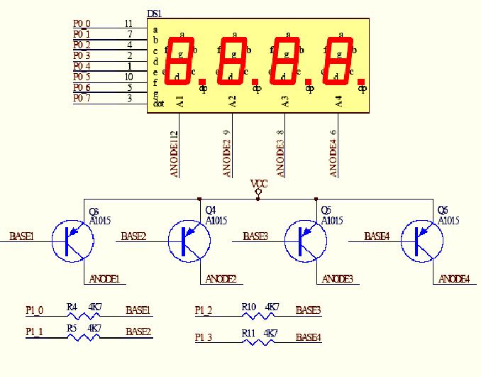

Nhờ các bạn hướng dẫn giúp mình thiết kế một bộ mạch giải mã con led 7 đoạn dùng Cathod chung, hình như là sử dụng con ic 74LS247, nhưng mà mình tìm hoài không thấy sơ đồ của nó, nhờ các bạn hướng dẫn giúp mình với, Cảm ơn các bạn rất nhiều. Thân

bạn phair nói rõ ra chứNguyên văn bởi Multi System Xem bài viếtThực ra LED 7 đoạn này bạn cứ hiểu như là 7 con LED có chung A hoặc K.
Tổng cộng nó có 10 chân, mỗi đầu 5 chân, chân ở giữa là chân chung (A hoặc K tuỳ loại bạn mua). Các chân còn lại được đánh số theo chiều kim đồng hồ từ a => g như hình vẽ:
nếu dùng led K chung thi dùng 7448 hơac 74 248
đê giả mã
nếu dùng led A chung thì dùng 7447 hay 74247 c
Vậy bạn đã học mô kỹ thuật số chưa? Trong cuốn Kỹ thuật số của ĐH Thanh Hoa Bắc Kinh cũng có nói đến cái mạch này, ngoài ra bạn có thể download datasheet của một số IC giải mã led 7 đoạn BCD-TO-SEVEN-SEGMENT DECODERS/DRIVERS (SN54/74LS247, SN54/74LS248,SN54/74LS249) để tham khảo.Nguyên văn bởi phuochiep24 Xem bài viếthix, mình phải làm đồ án thuyết trình ngay đề này luôn rồi bạn ui, Thiết kế mạch giải mã led 7 đoạn sử dụng Cathod chung . Mà mình lại mới vào năm nhất, có biết gì về làm đồ án đâu, bạn nào có kinh nghiệm xin hướn dẫn mình với, mình phải bắt đầu từ đâu và phải làm những gì bây giờ ????? hix

Bạn ó thể tham khảo ở đây nè.nói cũng rỗ lắm có cả sơ đồ.bạn năm đầu mà phải lam đồ án thì mệt rùi.chắc học môn kĩ thuật số rồi chứNguyên văn bởi phuochiep24 Xem bài viếtNhờ các bạn hướng dẫn giúp mình thiết kế một bộ mạch giải mã con led 7 đoạn dùng Cathod chung, hình như là sử dụng con ic 74LS247, nhưng mà mình tìm hoài không thấy sơ đồ của nó, nhờ các bạn hướng dẫn giúp mình với, Cảm ơn các bạn rất nhiều. Thân
