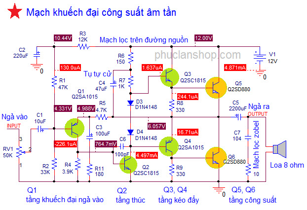

giúp e coi công suất mạch khuếch đại này với
