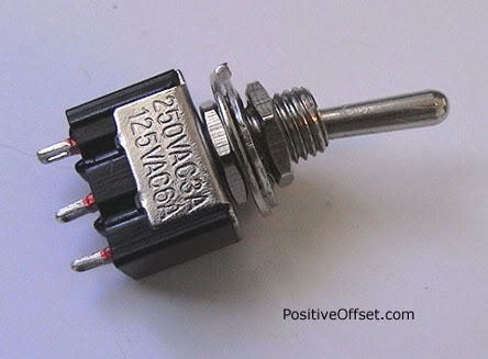

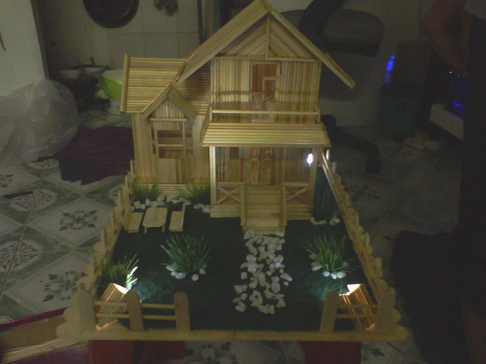

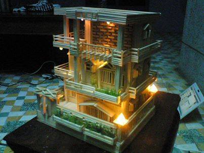

Mình là con gái k bit rành về điện lắm...tại mình làm ngôi nhà tăm tre nên mún gắn thêm dây đèn led trong nhà và phía ngoài...mình mún nối đấu 4 đèn led trắng mỗi bóng nằm ở 1 khoảng cách khác nhau với 1 công tắc 3 chấu xài bằng cục pin 9v và mình mún thêm 4 đèn vàng cũng mỗi bóng ở 1 nơi khác nhau với 1 công tắc 3 chấu xài bằng cục pin 9v khác,nối dây điện với 4 bóng đèn như thế nào để dẫn về công tắc và pin 9v đo..mình thấy nhìu bài viết nhưng mình k hiểu nên k làm được mong chỉ giúp....mình đg cần gấp lắm xin chỉ chi tiết dùm
.....mún làm đèn ngôi nhà tương tự thế này

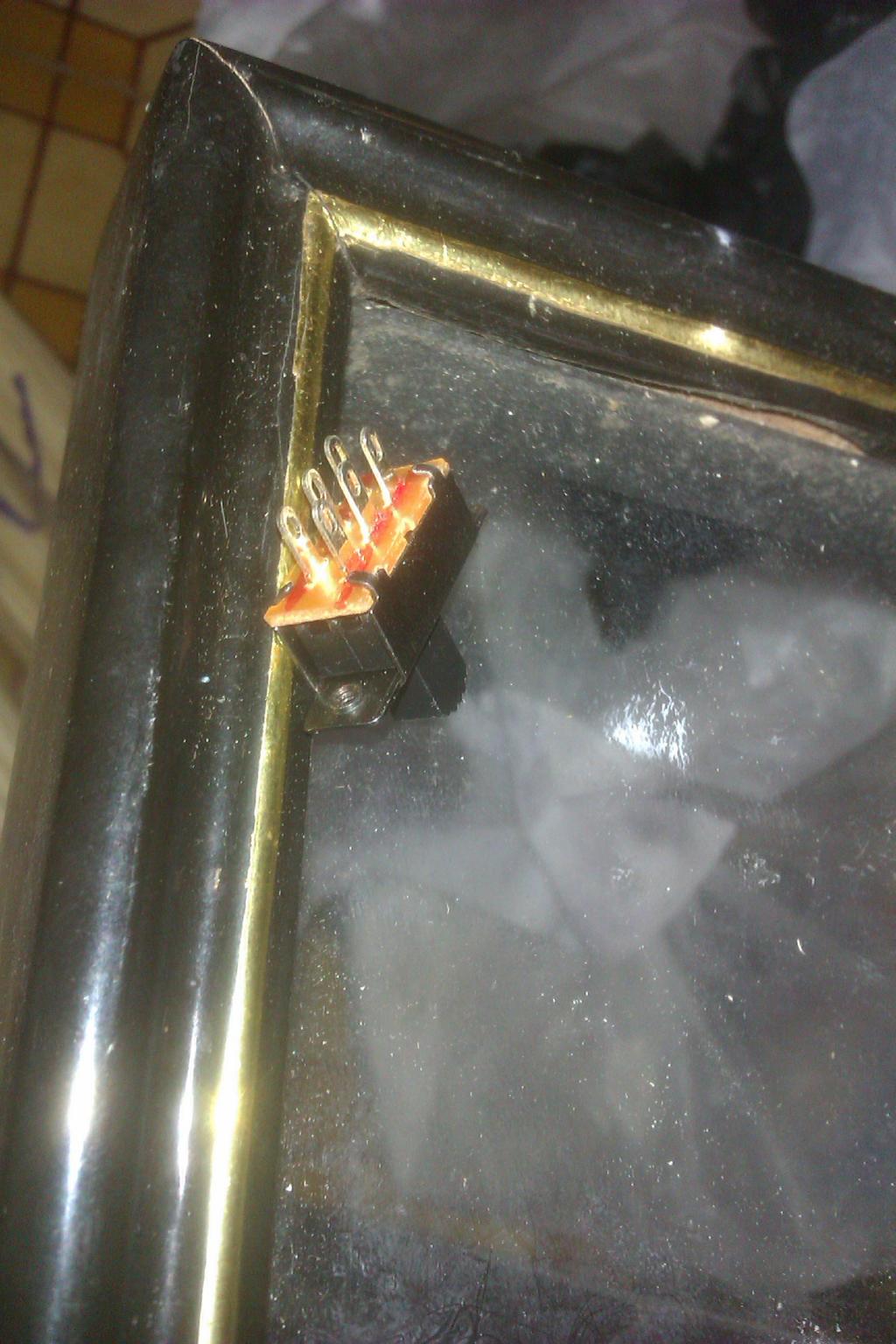

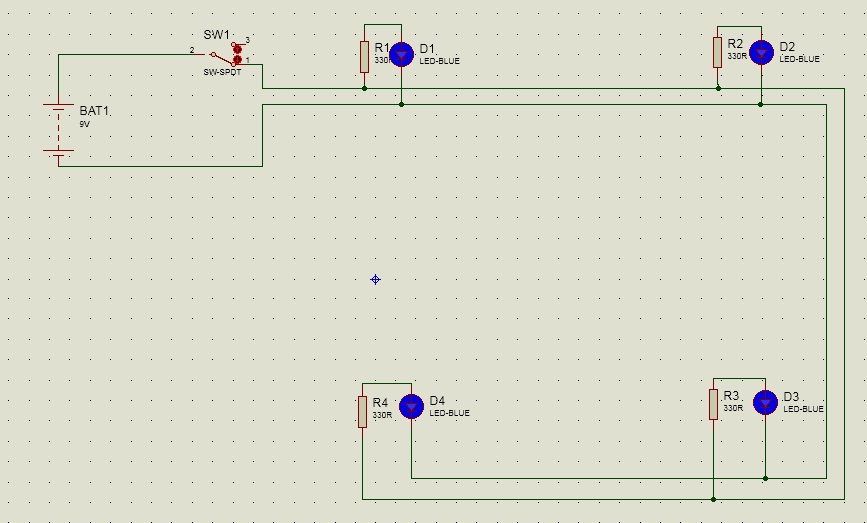

4 đèn trắng b có thể đấu nối tiếp 2 bóng 1 trở 220 ôm hoặc 150 ôm tùy theo độ sáng(sau đó đấu // 2 nhánh vs nhau),nếu đấu 1 led 1 trở thì 300 ôm(đấu 4 led //) theo m đấu 2 led 1 trở là ok.Led vàng thì 2 bóng 1 trở 240 ôm (theo tính toán có thể mua loại lớn hơn) rồi đấu // 2 nhánh vs nhau là xong,đấu về công tắc thì đầu dương led vs dương pin cho vào 1 chân,chân âm led và pin đấu sang chân bên cạnh.Chúc b thành công
bạn làm ơn chỉ cho trót dùm ...mình muốn mỗi bóng đặt ở 1 nơi thì mình đấu các dây diện vô 4 bóng đó thế nào?bạn có thể cho mình xem 1 hình ảnh nào cụ thể chỉ rõ để mình nhìn vô mà làm k thật sự rất khó hiểu đã làm cháy rất nhiều bóng vẫn k làm được...
bạn đấu nối theo kiểu này nhé !Nguyên văn bởi bubucha Xem bài viếtbạn làm ơn chỉ cho trót dùm ...mình muốn mỗi bóng đặt ở 1 nơi thì mình đấu các dây diện vô 4 bóng đó thế nào?bạn có thể cho mình xem 1 hình ảnh nào cụ thể chỉ rõ để mình nhìn vô mà làm k thật sự rất khó hiểu đã làm cháy rất nhiều bóng vẫn k làm được...
