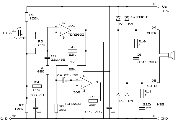

k có âm có mass thì chạy = răng ak.
- nguồn âm chứ có phải mass đâu,ý bạn đó nói tới nguồn đơn.
- mạch chỉ chạy nguồn đơn thôi thì bạn xem trong datasheet của nó có đó.Mạch ở trang 1 coment thứ hai đó bạn.
