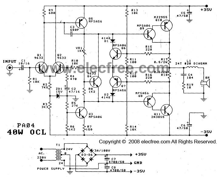

các bro giúp em giải thích sơ đồ nguyên lý mạch OCL 40W này với !
VR1 chỉnh điện áp tĩnh ngỏ ra = 0V,mạch bảo vệ dò điện áp rơi trên R17,R18 qua R15,R16 phân cực Vbe cho Q6,Q7 ( Vbe = 0.45-0.7 ) là Q6,Q7 dẫn làm Q8,Q9,Q10,Q11 ngưng dẫn bảo vệ quá tải ngỏ ra.
Giả sử khi ngỏ vào có bán kỳ dương Q1 kd đảo ra C có bk âm,Q5 kd đảo lần nửa ra C có bk dương,Q9,Q10 kd công suất dảlington tăng dòng đưa bk dương ra loa với biên độ và dòng tín hiệu > tín hiệu ngỏ vào.Bán kỳ âm tương tự Khi ngỏ vào có kk âm được Q1,Q5 kd đảo 2 lần sau đó qua Q4 đưa bk âm đến Q9,Q11 kd đưa ra loa.
thanks anh nhìu nha, em đang học điện tử tương tự, làm bài tập lớn mạch loa, em vẽ lại mạch trên, chỉnh sửa chút xong mô phỏng nó chạy đc nhưng em chưa cắm thử trên bo mạch, ko bít nó có chạy đc ko nữa nếu chạy đc thì khi đi bảo vệ em phải giải thích rõ sơ đồ nguyên lý, mà em thì gà quá chưa hiểu đc rõ nguyên lý của mạch này
VR1 để chỉnh điện áp phân cực Vbe cho Q8, Q9 bạn ơi. Nó chỉnh phân cực cho Q4 để có điện áp Vce của Q4 như mong muốn và đặt vào 2 cực B của Q8-Q9. Áp này quyết định Q8-Q9 chạy ở chế độ B hay AB. VR1 và R8 hoán đổi vị trí cho nhau thì mới an toàn cho tầng công suất.
Con Q4 thường được bắt sát vào miếng tản nhiệt của phần công suất,nhiệt độ thay đổi có ảnh hưởng đến hskd của Q4 và nó tự giảm phân cực lại cho phần công suất ( chức năng bù nhiệt ).bình thường các mạch khác người ta hay dùng mấy con diode mắc nối tiếp chổ này phân cực cố định,còn Q4 như mạch trên thì điều chỉnh được phân cực này.nếu là mạch dùng mấy con diode thì tôi hay chỉnh R7 để điện áp tĩnh ngò ra ~0Vdc, còn mạch như trên tôi chỉnh VR1
VR1 không chỉnh được điện áp tĩnh ngõ ra. Nó dùng để chỉnh dòng tĩnh của transistor công suất khoảng vài chục mA ứng với khuếch đại lớp AB. (Đo điện áp trên R17, R18 khi không có tín hiệu). Q4 vừa có tác dụng ổn định dòng tĩnh vừa có tác dụng ổn định nhiệt.
Mạch này có hồi tiếp Ac = 4,7%, hệ số khuếch đại ≈ 20 lần. Hồi tiếp DC 100%, hệ số khuếch đại Dc =1, nên không cần chỉnh điện áp tĩnh =0.
