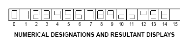

74247 bảng trạng thái ngược hoàn toàn với 7447 tại sao bạn lại mắc được hay vậy???
Vd nhá:
7447: Số 1: ABCD = 1000 ---> abcdefg = HL LH HH H ==> Led7 sẽ hiển thị đúng sô 1
còn 74247: Số 1: ABCD = 1000 ---> abcdefg = LH HL LL L ==> Led7 hiển thị chữ E ==> vậy bạn làm sao cho nó hiển thị đúng số được hay vậy , mình gà mong các bạn chỉ giúp

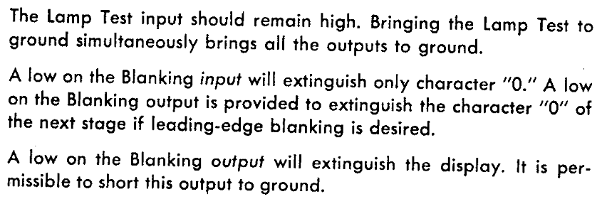

Nhân tiện cho tớ hỏi 3 chân BI/RBO,RBI,LT có chức năg gì lun hén? Đọc datasheet tAnh ko rõ lắm
À còn nữa, xài con 7447 hay 74247 các chữ cái A,B,C,D,E,F nó hiện ra j j ko à.Chẳng rõ ý đồ
Có ai bit con giải mã BCD-TO-7SEG nào hiển thị đúg số 6 và số 9 (ko mất nét), cũg như các chữ cái ko?
Mog đc chỉ giáo gấp gấp!
Thằng 7447 và 74247 chỉ hiển thị được từ 0 đến 9 thui, ko hiển thị được A, B, C, D, E, F. Muốn hiển thị số 6 và số 9 cho đẹp thì dùng 74247. Sơ đồ chân của 7447 và 74247 là như nhau nên bạn chỉ việc tháo con 7447 ra thay vào 74247 là ok, ko cần phải sửa lại mạch gì cả.
7447 khi hiển thị số 6 và số 9 thì bị mất một nét
dùng 74247 sẽ khắc phục được nhược điểm đó
còn mã bcd đưa vào cho nó hiển thị thì dùng ic có mã bcd là ok thôi!

các chân đó bạn xem datasheet có mà,mình nhớ không nhầm thì đó là các chân để test thử ic....
