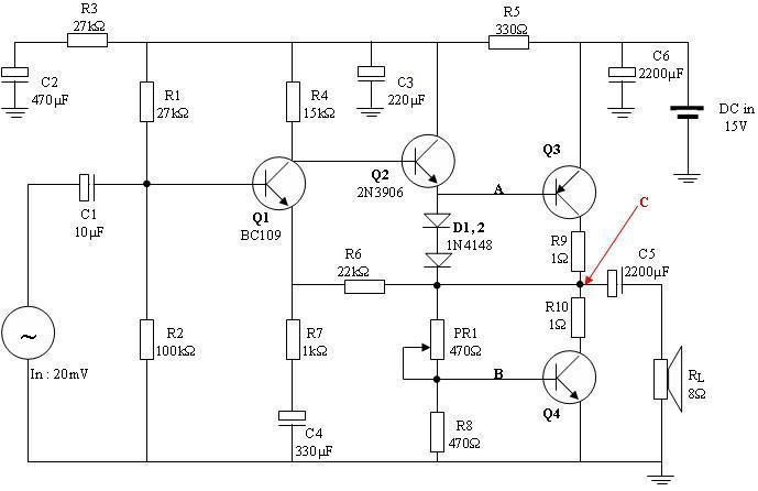

HỎi về chức năng của tụ trong mạch khuyếch đại âm
Nguồn DC vẫn phải cần tụ lọc. Nó đảm bảo cho đường nguồn được "sạch" tức sẽ không có bất cứ thành phần AC xuất hiện trên đường nguồn. Nếu kỹ hơn nên có thêm một tụ gốm để lọc nhiễu tần số cao.
Trong mạch cung cấp nguồn của mạch trên, còn có tụ C3 (kết hợp với R5 giảm áp) cũng làm chức năng thoát các thành phần AC (kể cả tín hiệu) xuống masse.
Nói khác đi các tụ này sẽ giúp đường nguồn hoàn toàn một chiều và không có vấn đề tín hiệu (AC) ở đây.Last edited by Tuanhonglac; 06-11-2011, 00:23.
Tuanhonglac nói chuẩn không cần chỉnh.hihi. Cái này thầy mới dạy cho mình hôm kia. Chúc THEP may mắn nha. Khuếch đại âm thanh ngon thì pm mình làm 1 cái với. Good luck. Àh bạn ơi. Q3, Q4 bạn dung sò tên gì vậy. Chỉ mình với. Thử test cái xem tn.hi.Last edited by vinhvinh91; 06-11-2011, 01:11.
bạn học môn gì mà thầy nói về cái này vậy ?Nguyên văn bởi vinhvinh91 Xem bài viếtTuanhonglac nói chuẩn không cần chỉnh.hihi. Cái này thầy mới dạy cho mình hôm kia. Chúc THEP may mắn nha. Khuếch đại âm thanh ngon thì pm mình làm 1 cái với. Good luck.
Mình chỉ nghiên cứu cái mạch này thôi ,có gì thì sửa sau ạ (bt lớn môn tương tự 1 ấy mà ) ,thank bạn đã góp ýNguyên văn bởi vinhvinh91 Xem bài viếtàh bạn ơi. Sao bạn dùng triết áp có 470 ohm vậy??? Nhỏ thế thì có tác dụng gì???
có phải để cân chỉnh ko nhỉNguyên văn bởi vinhvinh91 Xem bài viếtàh bạn ơi. Sao bạn dùng triết áp có 470 ohm vậy??? Nhỏ thế thì có tác dụng gì???
