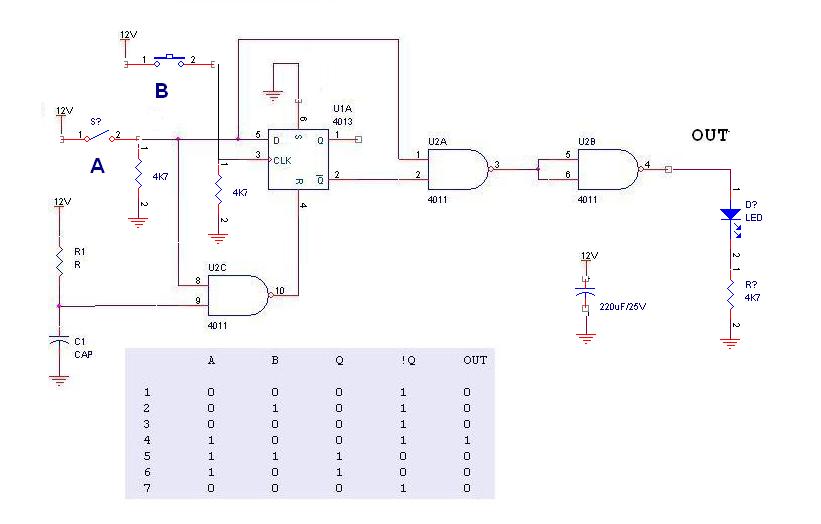

dùng buffer opam 74....., 4013 latch
Hỏi về 1 mạch Logic !
Thấy em làm kiểu nầy chắc Tết cũng chưa xong !Nguyên văn bởi boyboy Xem bài viếtKhông được các anh ơi !!!! boy đã ráp mạch test thử rùi !!!!
Phân tích mạch thì OK phải hông .
Tại sao nó không chạy đây ?
Anh ráp thử mạch như sau ,giống mạch anh Thelam ,
Nó không chạy Boy .
Cho A=1 ,Anh đo điện thế chân 4 của 4013 , thấy khoãng 4V
đúng ra nó phải bằng bao nhiêu ? 0V
Anh gắn thêm tụ lọc nguồn 220uF ,đo điện thế chân 4 của 4013 , thấy 0V
Mạch chạy đúng theo yêu cầu của Boy .
Cho A=1 ,Led sáng ,ấn B Led tắt .

Đúng rùi các anh ơi, nguyên nhân mạch không chạy là do:
1/ Không reset lại nguồn khi chuyển các vị trí
2/ Mô tả tín hiệu vào A bằng một công tắc nên nó có giai đoạn chuyển tiếp, FF coi nó là mức 1 trong khi nếu nối vào mạch thì nó liên tục không bị gián đoạn như công tắc.

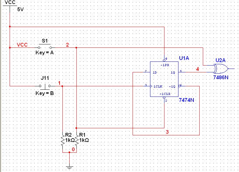

Tóm lại mạch của các anh hoàn toàn đúng!.....NHƯNG khi đang chạy thử Boy lại nghĩ phải thay đổi lại thiết kế một chút các anh cho chỉ giáo nhé:
Ngộ nhỡ mình đang tắt cái còi hụ này đi mà có một ông xếp lớn đi vào ổng bảo:" Ai cho cậu tắt nó đi, mau bật lên ngay !" thì làm sao mà bật được, vậy nên công tắc B phải chiều theo ý ổng tức là lần đầu ấn xuống thì tắt (out=0), lần thứ 2 ấn xuống thì bật (out=1), lần thứ 3 thì tắt, lần thứ 4 thì bật.. trong lúc này A vẫn =1, cứ như vậy để đề phòng có nhiều xếp nhiều ý chỉ đạo. Các anh nghĩ sao?? có nên không?
Cần chống nẩy các anh à, cả mạch trước cũng vậy, lúc đầu em không chống nẩy thì 10 phát bấm thể nào cũng bị một hai phát chạy sai, sau thêm chống nẩy thì quá OK.
Mạch sau em đang kiếm mấy con XOR mà chưa có nên chưa test thử được
Anh Tran cho boy hỏi việc nối !Q vòng lại D có bị vòng lặp không ?, con 7474 này em chưa quen lắm, nhìn vào bảng chức năng hơi bị rối...
Boy cho hỏi chống nẩy ở đây nghĩa là sao. Bạn giải thích được không ?Nguyên văn bởi boyboy Xem bài viếtCần chống nẩy các anh à, cả mạch trước cũng vậy, lúc đầu em không chống nẩy thì 10 phát bấm thể nào cũng bị một hai phát chạy sai, sau thêm chống nẩy thì quá OK.
Anh Tran cho boy hỏi việc nối !Q vòng lại D có bị vòng lặp không ?, con 7474 này em chưa quen lắm, nhìn vào bảng chức năng hơi bị rối..."Chớ gì bàn tay ta không phải chỉ mở ra để lãnh nhận rồi lại nắm chặt khi phải cho"
Chống nẩy thì đơn giản thôi, nguyên nhân là khi mình bấm công tắc trong khoảng thời gian rất ngắn nó có giai đoạn đầu lên xuống rất nhiều lần sau đó mới ổn định, với các thiết bị thông thường thì việc đó chẳng ảnh hưởng gì cả, còn với ic số nó bị ảnh hưởng dẫn tới chạy không đúng nên cần phải chống nẩy cho công tắc, mạch chống nẩy đơn giản chỉ cần 2 cổng NAND nối đầu ra con này trở lại đầu vào con kia là được (theo mình nghĩ nẩy ở đây có ý giống như cục gôm khi rớt xuống đất - lên xuống nhiều lần!!!) chúc vui!
Nếu dùng con 555 chống nầy thì cách nối làm sao. Cooloo nói chi tiết hơn được không?. Vì mình đang gặp phải tình trạng này mà chưa biết cách khắc phục. Trường hợp của mình là dùng 4013 lật trạng thái để điều khiển rơle 12v. Nếu dùng rơle này tắt mở đèn thì không sao nhưng dùng rơle này điều khiển tắt mở quạt hoặc thiết bị có cuộn dây thì mấy ngõ ra của 4013 khác nhảy lung tung không theo quy luật nào cả.Nguyên văn bởi cooloo Xem bài viếtEm dùng con 555 chống nẩy cũng được .
