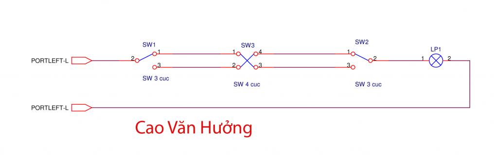

Mình cũng đang tìm xem sơ dồ đấu dây cho 2 công tắc 3 chấu và 1 công tắc 4 châu dùng cho 2 đen . Mình cũng biết được nguyên lý là : công tắc 3 chấu được lắp ở tầng dưới cùng và tâng trên cùng , công tắc 4 chấu thì ở giữa các tầng , pha nguội được đi vào 1 chân bóng đèn , Pha nóng được đấu vào chân giữa của công tắc 3 chấu , 2 chân còn lại được đấu và 2 chân của công tắc 4 chấu , tiếp theo 2 châu của công tác 4 chấu được nối vào 2 châu của công tắc 3 chấu trên cùng , chân còn lại của công tắc trên cùng đấu vào các chân bóng đèn muốn sử dụng . Nhưng mình cần bản vẽ thật sự . Có ai biết chỉ giúp
đây là cái mạch cầu thang 3 công tắc, bao gồm 2 công tắc 3 cực và 1 công tắc 4 cực (loại công tắc 4 cực này hơi mắc).Nguyên văn bởi tranmanhtien Xem bài viếtMình cũng đang tìm xem sơ dồ đấu dây cho 2 công tắc 3 chấu và 1 công tắc 4 châu dùng cho 2 đen . Mình cũng biết được nguyên lý là : công tắc 3 chấu được lắp ở tầng dưới cùng và tâng trên cùng , công tắc 4 chấu thì ở giữa các tầng , pha nguội được đi vào 1 chân bóng đèn , Pha nóng được đấu vào chân giữa của công tắc 3 chấu , 2 chân còn lại được đấu và 2 chân của công tắc 4 chấu , tiếp theo 2 châu của công tác 4 chấu được nối vào 2 châu của công tắc 3 chấu trên cùng , chân còn lại của công tắc trên cùng đấu vào các chân bóng đèn muốn sử dụng . Nhưng mình cần bản vẽ thật sự . Có ai biết chỉ giúp

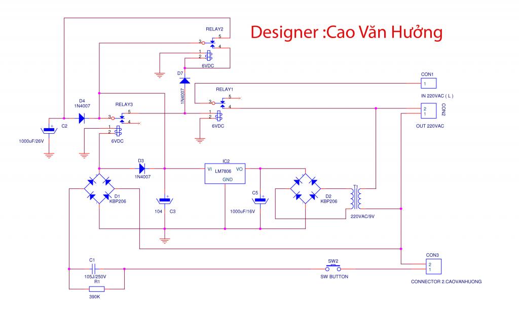

đây là mạch điều khiển đèn cầu thang đa vị trí, nó sử dụng công tắc nhấn (dạng như công tắc nhấn chuông), công tắc này dật tai nới cần điều khiển và dùng 220VAC.
mạch này thiết kế năm lớp 11 nhưng đợt đó chưa biết dùng IC nên mạch hơi to tí, bây giờ chắc cũng không ai làm theo kiểu này nữa nhưng vẫn post lên để các bác tham khảo.
mạch cầu thang nhà 3 tầng
mình đã xem mạch cầu thang nhà 3 tầng của bạn rồi nhưng mình không biết mắc bóng đèn thứ 2 vào vị trí nào cho đúng nữa . làm ơn chỉ giúp mình nhé. thankNguyên văn bởi caovanhuong Xem bài viếtđây là cái mạch cầu thang 3 công tắc, bao gồm 2 công tắc 3 cực và 1 công tắc 4 cực (loại công tắc 4 cực này hơi mắc).
bóng thứ 2 mắc // với bóng thứ nhất. nói chung là các bóng đèn mắc // với nhau.Nguyên văn bởi luuthuy Xem bài viếtmình đã xem mạch cầu thang nhà 3 tầng của bạn rồi nhưng mình không biết mắc bóng đèn thứ 2 vào vị trí nào cho đúng nữa . làm ơn chỉ giúp mình nhé. thank
