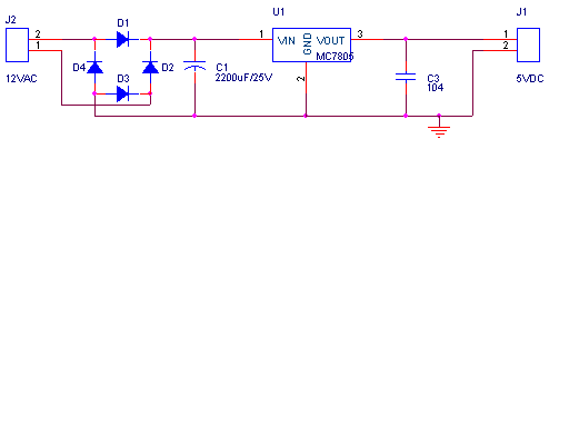

bac nao giup em lam 1 mach chuyen tu 220V AC thanh 5V DC dung ic 7805 voi
ai giup chuyen 220VAC thanh 5v DC voi
Dạy em nó mới vào thế thì sao em nó hiểu được!
Phải chỉ dẫn cụ thể chứ:
Đầu tiên là phải có cục hạ áp từ 220VAC thành 15~24VAC
Sau đó dùng cầu Diode, lắp 15~24VAC vào 2 đỉnh đối diện của cầu, 2 đỉnh còn lại là VDC khá nhiễu, nên cần tụ lọc khoảng 1000uF ~ 2200uF sau đó là vào 7805.
Thế là có nguồn 5VDC ngon lành.
Thiếu mỗi hình minh họa

thì bạn dùng khoảng 12VAC hay 7.5vAC là đc rồi,đây là mạch nguồn cơ bản,sau này còn nhiều mạch phức tạp nữa mà.Nguyên văn bởi hung.10295 Xem bài viếttại sao đầu ra biến áp 24vac qua cầu diot sau đó dùng cho IC7805 vầy?chênh lệch điên áp quá lớn dễ hỏng.
.thày mình bắt làm mạch khó quáĐT: 0972 20 58 68
Gmail:
Bạn chích 30V cho con 7805 thì nó không hỏng nhưng mà cũng nhanh đi theo các bác thôi.Nguyên văn bởi nguyenvandon Xem bài viếtbạn cứ dùng nguồn DC(nguồn AC qua cầu chỉnh lưu hoặc con chỉnh lưu tích hợp cầu chỉnh lưu 808) từ 8 đến 30V cho 7805 để ổn áp đi,ko hỏng dc đâu.họ 78xx chịu dc điện áp max 30v DC mà.bạn có cần sơ đồ thì add nick mình nha nhungnguoibanbentoi_11110979.316.957
0905.028.957
Bạn dùng 7805 tất nhiên là ổn áp 5V nhưng dòng ra chỉ 1A thôi, vậy muốn dòng ra lớn thì phải dùng tran công suất để bù dòng như bác Potay123 nói đó.Nguyên văn bởi phuongqn1992 Xem bài viếtbạn nên dùng kon ic 7805 để ổn áp điện áp 5v. ko nên dùng tran công suất0979.316.957
