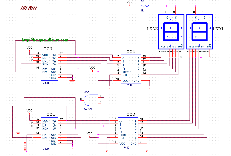

Bạn tham khảo cái này, có thể sẽ giúp ích cho bạn:
http://www.dientuvietnam.net/forums/...73/#post723363

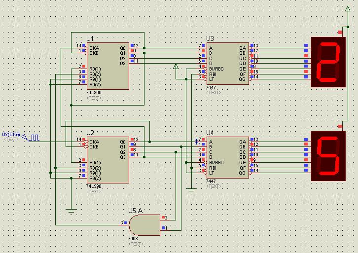

Bạn làm thế này nhé.Nguyên văn bởi kuterua1 Xem bài viếtmình làm theo hình này nhưng xung ra k đúng led nhảy loan xâ hết cả lên [ATTACH=CONFIG]66847[/ATTACH]

RBI của con 7447 hàng đơn vị đừng nối mass, bỏ hở là được. chức năng của nó là khi nội dung trong bộ đếm là 0 thay gì hiển thì số không thì toàn bộ 7 đoạn của led đều tắt.Nguyên văn bởi jqk1234 Xem bài viếtBạn làm thế này nhé.

con số 26 để reset phải là AND của Q1, Q2, Q5 (hay Q2 của con đếm hàng chục) rồi nối vào chân resetMobile: 0982263051
nối thế sai hả a?Nguyên văn bởi tai_n_a Xem bài viếtcon số 26 để reset phải là AND của Q1, Q2, Q5 (hay Q2 của con đếm hàng chục) rồi nối vào chân reset
thả nổi 3 chân 3, 4, 5 cho khỏe bạn ak, rồi and q1(u1), q0 và q2(u2) rồi mới nối vào resetNguyên văn bởi jqk1234 Xem bài viếtBạn làm thế này nhé.

làm thế cũng được nhưng nhìn vào rối mắt lắmNguyên văn bởi jqk1234 Xem bài viếtnối thế sai hả a?Cười là liều thuốc bổ, là sự giải thoát và chấm dứt khổ đau

Sao mà lại thêm q2 and vô đây nữa hả bạnNguyên văn bởi tai_n_a Xem bài viếtRBI của con 7447 hàng đơn vị đừng nối mass, bỏ hở là được. chức năng của nó là khi nội dung trong bộ đếm là 0 thay gì hiển thì số không thì toàn bộ 7 đoạn của led đều tắt.
con số 26 để reset phải là AND của Q1, Q2, Q5 (hay Q2 của con đếm hàng chục) rồi nối vào chân resetCười là liều thuốc bổ, là sự giải thoát và chấm dứt khổ đau
