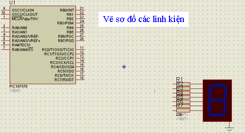

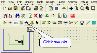

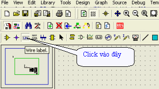

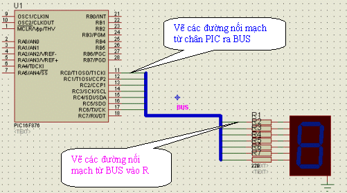

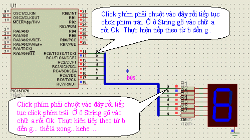

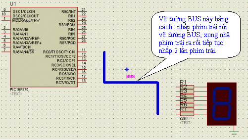

... bác theo hướng dẫn của các hình ảnh minh họa bên dưới mà làm nhá....Nguyên văn bởi lamgiabao Xem bài viếtcác bạn ơi cho mình cách ve các dường bú trong proteus lam sao vay.minh la dan moi vao nghe nen ko hieu nhieu lam mong các bạn chỉ giúp
