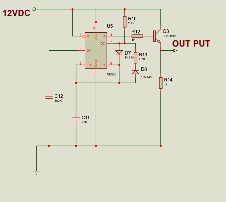

Pro nào giúp e tạo xung 100HZ từ NE555 được không ah?thanks all
tạo xung 100HZ dùng NE555
Mạch dao động dùng NE555 có thể làm việc đến tần số 200KHZ nhưng dạng sóng không chuẩn lắm. Mình gởi cho bạn mạch thiết kế ở tần số 100KHZ. Thử ráp mạch xem sao chứ mình đã làm rồi nhưng chưa vừa lòng với dạng sóng.Nguyên văn bởi mr.hunghvkt Xem bài viếtPro nào giúp e tạo xung 100HZ từ NE555 được không ah?thanks all

Nếu làm đồng hồ báo thức thì dùng vđk cho lành. dùng ic số phức tạp lắm, mấy cái đề kiểu đó chắc chỉ có thể mô phỏng trên proteus,... thôi chứ ít ai làm thiệt. Còn về mạch tạo xung thì bạn có thể dùng ne555, thạch anh thì mình cũng không rành lắmCười là liều thuốc bổ, là sự giải thoát và chấm dứt khổ đau
