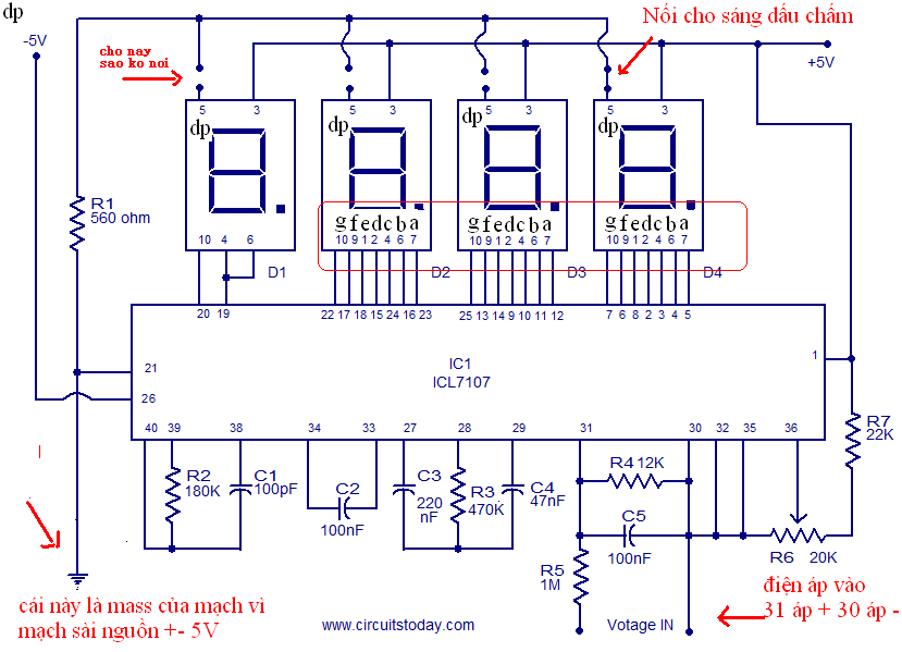

bác ơi giup em xac đinh chân con led 7 thanh ngoi thưc tê vơi cái mach cua bac với
mạch đo điện áp hiển thị=led 7 sử dụng ic 7107
đây bạnNguyên văn bởi daica_yb Xem bài viếtbác ơi giup em xac đinh chân con led 7 thanh ngoi thưc tê vơi cái mach cua bac với

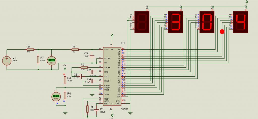

Em đã mô phỏng mạch này trên protues 7.10 nhưng không hiểu sao đầu ra không có mức tín hiệu nào cả. các cao thủ cho em sự tư vấn với

Ngày trước mình đã từng làm với em này, nói chung OK.Nguyên văn bởi trinh351992 Xem bài viếtEm đã mô phỏng mạch này trên protues 7.10 nhưng không hiểu sao đầu ra không có mức tín hiệu nào cả. các cao thủ cho em sự tư vấn với

Ở đây có mấy bài mô phỏng:
- Đo nhiệt độ -50 - 150 độ.
- Đo điện áp -199.9 - 199.9 Vol.
Để đo dòng thì cần thêm khâu khuếch đại tín hiệu.
Nhược điểm của em này là biến đổi chậm: khoảng 100ms/1 lần gì đó.
Chú ý, đầu vào ICL7107 kiểu vi sai: Nghĩa là -Input không cần nối chung với GND của mạch, mà có nối cũng không sao.Last edited by Acxen_lupine; 15-10-2013, 14:42.Hôm nay trời nắng chang chang.

Mạch này mình làm theo data sheet.Nguyên văn bởi trinh351992 Xem bài viếtbác Acxen_lupine. em đã tess thử mạch của bác trên palen, nhưng không được chính xác lắm, bác có cách nà điều chỉnh không?
Không chính xác ntn bạn phải nêu rõ? kiểm tra các chân, các mạch chức năng phụ trợ chưa?
Nhìn chung em này chậm nhưng đo khá chính xác.Hôm nay trời nắng chang chang.

Lệch cái gì? Cái gì lệch? không hiểu bạn hỏi cái gì nữa. Bạn nói làm mạch thực tế rồi mà đến mấy cái ảnh cũng không chụp lên đưa lên đây, đưa cái mạch mô phỏng làm quái gì???!!!Nguyên văn bởi trinh351992 Xem bài viếtvì em không có điện trở chính xác lên em thay đổi. em cũng điều chỉnh để khi mô phỏng ra kết quả chính xác. nhưng khi em làm mạch thực tế thì nó lệch đến tầm 1.5v. bac xem thế nào zúp em vs
[ATTACH=CONFIG]77739[/ATTACH]
Mô phỏng chỉ là nháp còn thực tế thì phải nắm chắc vấn đề mà hiệu chỉnh. Chí ít cái Vref cũng phải đúng đã...
